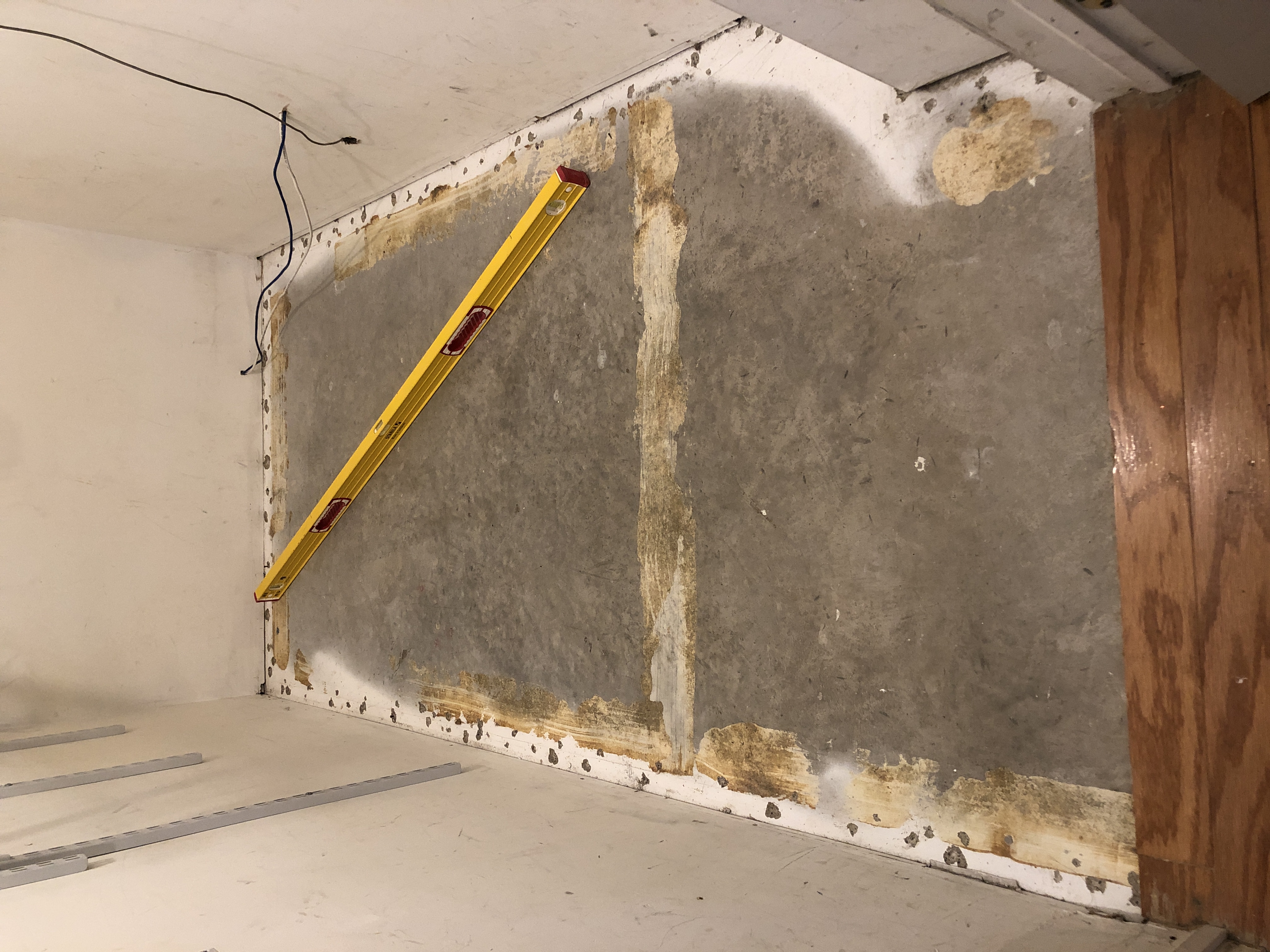

Имеется кладовка. Пол похоже фундамент. Хочу плитку туда. Так же было обнаружено, что в соседней комнате и ванной на этот же фундамент судя по всему положили плитку и паркетную доску.пол ессно холодный. пока есть ресурс на кладовку, года через два комната и ванная. вопрос в чем. хочу положить утеплитель. я понимаю, что он поднимет уровень пола, но я по нему потом выведу и ванную и другую комнату что рядом. теплый пол - не планируется(кладовка же, шмоточное хранение зимнего летом и тп, одежда в общем), так вот,
я так понимаю надо налить чегонить самовыравнивающегося на то что я имею на фото, пол в среднем ровный, но не идеален, и есть милиметровые ямы на метр. потом я так понимаю нужно положить нечто вроде пенополистирола, потом или цементная доска или фанера, ну а далее мембрана под плитку и плитка. Я верно идею понимаю, или есть еще что-то?
площадь кладовки 2.8. хорошо для тестирования всего остального нижнего уровня и безопасно. Явно влаги нет, при почти отсутствии вентиляции и пары очень сырых и влажных сезонов плесени нет. Ну то есть в доме както нормально была сделана влагоизоляция.
спасибо за советы.
в любом случае пол поднимется сантиметров на 10-12
вы готовы к этому?
я бы предложил сделать гидроизоляцию, поставить лаги сантиметров на 5, заполнить пространство между ними ЭППС-ом, а сверху половую доску положить 30-ку.
под плитку нужен тот же ЭППС + минимальная стяжка сверху сантиметров 5-6 + плитка с клеем

Можно еще погуглить сухая стяжка от Knauf. Я на такую в старой квартире клеил паркет. Все получилось отлично.

всем спасибо. методом научного тыка сверлом обнаружили что все есть уже и гидро и тепло и тп. так что -1 проблема.
