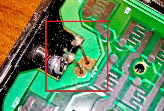

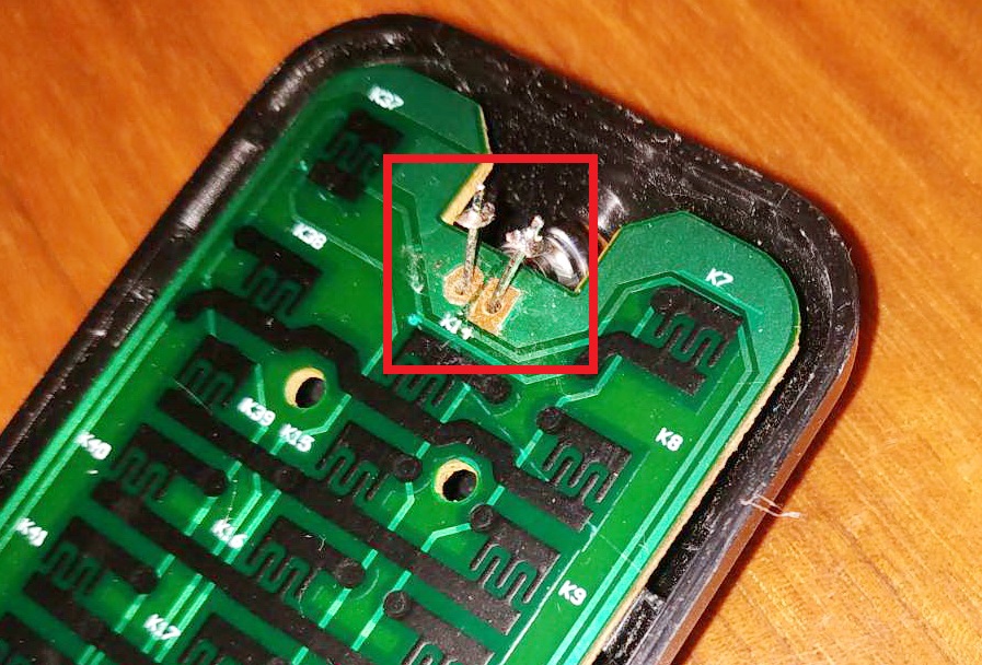

Оторвался диод в пульте ДУ.
Оторвался, судя по всему, с частью пластины, по которой распаяны контакты.
Как-то так сходу не могу сообразить как припаять.

элементарно
там левее и правее каждого из оторванных пятачков остался слой фольги
берем скальпель, сошкрябываем ширшее на 2-3 мм слой лака до однородного цвета чистой фольги, лудим и паяем
с ножек светодиода оторванный пятачки снимаем, ножки сгибаем под 90 градусов в обе стороны дабы достало до нового чистого места
паяльник желательно с тонким жалом (для лужения ведер не подойдет)
профит

Спасибо.
В принципе так и подозревал.
Но подумал, что лучше переспросить у знающих.
