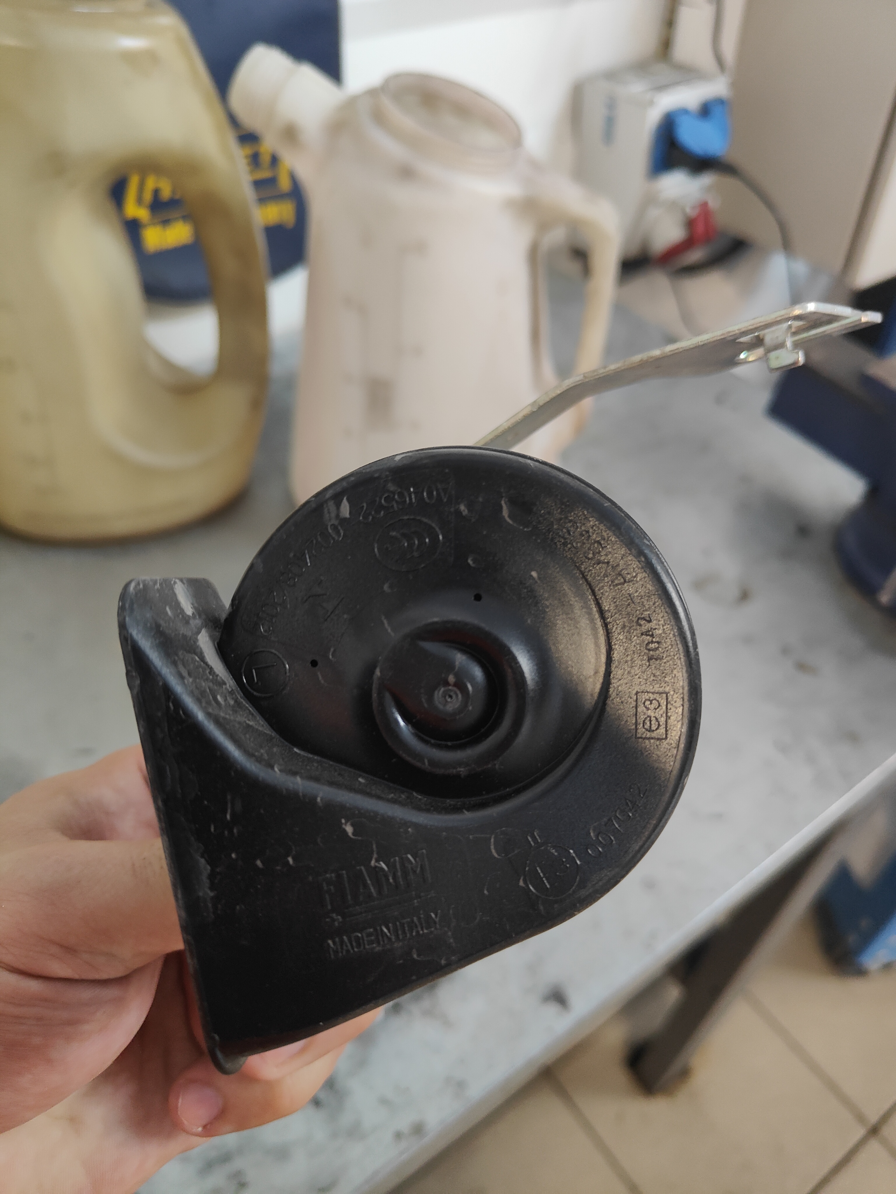

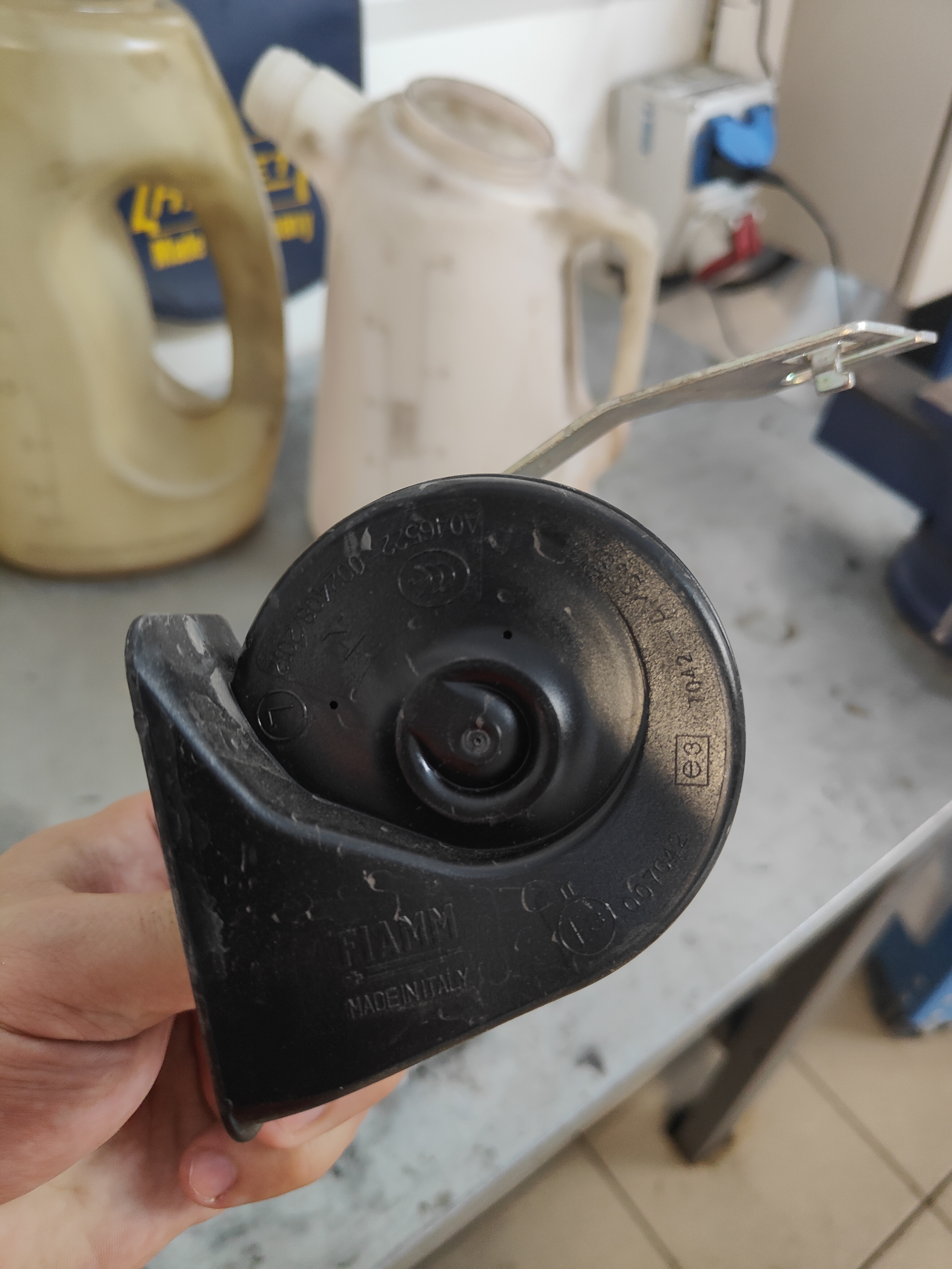

AL® 02.03.2020 20:51 пишет:
Ну так что б не скучно было, ещё клаксон глючит.
Не знаю от чего зависит. Иногда норм, иногда уныло как-то звучит как будто не хватает силы..
Получилось вот заснять, когда в процессе звучания меняет тональность.
https://youtu.be/iiZeUegynVc
начал вообще пропадать сигнал.
На руль жму - реакции ноль. Через какое-то время опять работает..
Что ж такое-то.
Напомню, что один раз его по гарантии уже типа меняли, но не помогло.
Змінено AL® (09:00 17/06/2021)

AL® 17.06.2021 09:00 пишет:
Что ж такое-то.
Поменяли сегодня очередной раз клаксон..
Первый раз меняли в августе прошлого года, почти сразу сигнал начал опять глючить, но второй раз гарантийную замену одобрили быстрее, но я из-за карантина все тянул и тянул, аж пока сигнал не начал полностью пропадать.
Подключили комп, машина нажатие на руль видит, цепь замыкает. Сняли клаксон, поставили новый - заработало. Попросил на стенде старый проверить - сказали им это не интересно, разбираться что не так, и почему мне уже второй раз его меняют...
Сказали, что подобных обращений не было на замену, я как обычно, уникален в этом плане. А гарантия, тем временем, потихоньку заканчивается..
Максимум, что смог выбить - что б мне в сервиску записали эти 2 замены клаксона, если до января опять повторится.. даже не знаю что делать, настаивать что это не устранимая ошибка.. ? Так она устранимая.. на пару месяцев )
И даже если так, то машины другой нет, их же больше не поставляют в Украину...
Печалька, закончится все тем, что я отдельную кнопочку на кастомный сигнал сделаю ))
