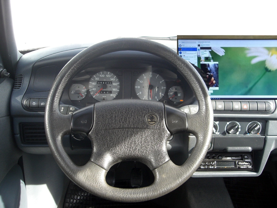

      12 марта 2020 в 13:33 Гілками Прикріплені файли (0 завантажити)
Кстати на картинке матрица от 10 дюймового ЕЕЕ с разрешением 1024*600 работающая от хдми с выводом на экран 1920*1080 , еще б ее отзеркалить и уже можно было б 10" девайс ваять по красоте ну а пока если ничего не придумаю то сваяю что-то типа как на картинке

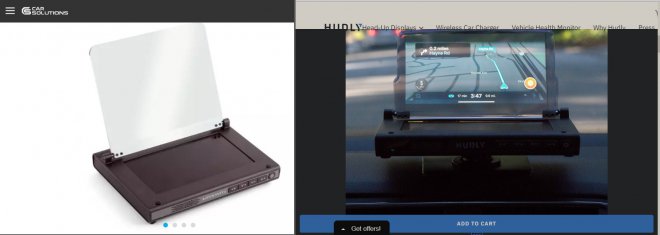

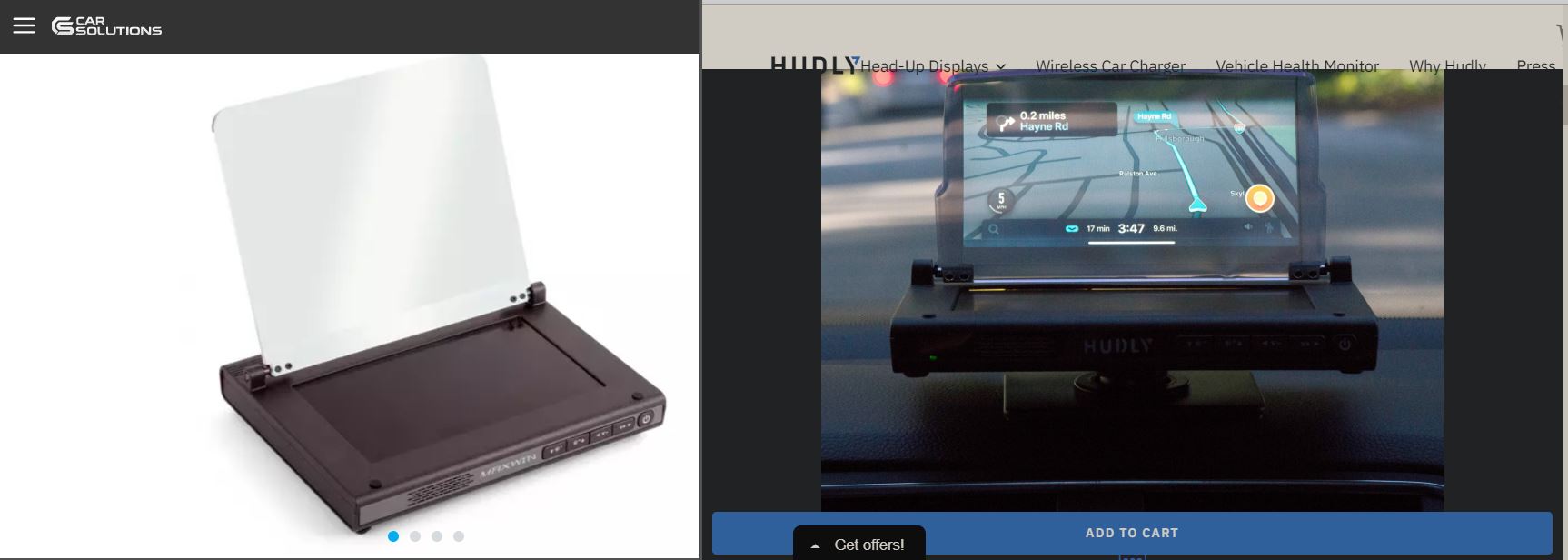

кстати идея таки не нова
https://car-solutions.com/en/universal-6-2-car-head-up-display-hud/

Djohny 12.03.2020 15:51 пишет:
с виду точно тот же Hudly

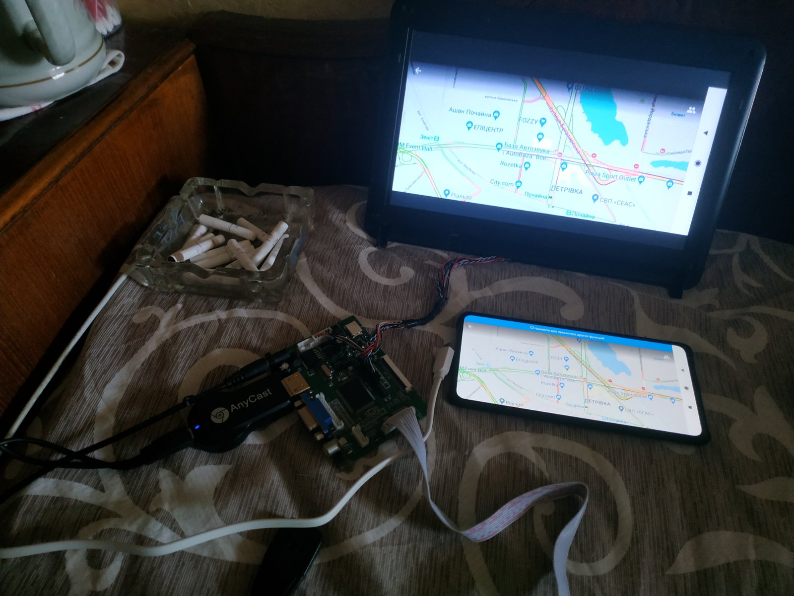

      18 марта 2020 в 11:10 Гілками Прикріплені файли (0 завантажити)
Пока дёшево но нужны телодвижения для подключения.. свисток эникаст купил уже давненько и он заработал. Осталось найти способ запускать трансляцию в один клик и желательно автоматом к примеру при подключении по блютузу к магнитоле и притушить красиво в машину.
Пока дёшево но нужны телодвижения для подключения. свисток эникаст купил уже давненько и он заработал

Djohny 18.03.2020 11:10 пишет:
Красота
Только где ж "отзеркаливание"

Vladimir_Y 18.03.2020 18:45 пишет:
Красота
Для зеркалирования надо не lvds матрица а ttl а у меня сейчас такой нет и как то денег на покупку тоже пока не в приоритете выделять... Так что пока отложу , а потом на Али уже присмотрел аналогичный скалер с ттл матрицей 5 дюймов.
