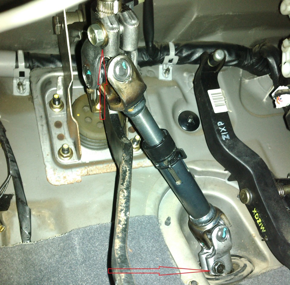

Re: НЕ [Re: Михаил_N]
      11 марта 2020 в 18:05 Гілками Прикріплені файли (0 завантажити)
Михаил_N 11.03.2020 15:43 пишет:
Так делись не фантазиями, а реальными фактами, тогда и не будет такого отношения.
И в чем же фантазия была? В том, что в некоторых машинах крестовина снимается за 20 секунд из салона при помощи ключа на 10? Так это реальный факт, особенно у машин у которых два перегиба рулевого вала. Разве я где-то утверждал, что это У ВСЕХ машин так?
Пример выше уже приводил: замки капота - основа безопасности авто и вопросов не вызывают, однако, в случае конкретно логана в обычном виде они не помогают, потому что у него петли капота доступны для откручивания с улицы. И не надо ломать замки капота, капот можно с другой стороны открыть, используя уязвимость авто. Это баг, уязвимость конкретной модели авто. Точно так же некоторые конкретные авто имеют уязвимость для блокиратора руля - о чем и было сказано: "Сильно зависит от конструкции конкретной машины". Но это, оказывается, мои фантази Ну ок, разубеждать не буду
Картинка фантазера, в реальности так, конечно же, не бывает.
И в чем же фантазия была.   В том, что в некоторых машинах крестовина снимается за 20 секунд из салона при помощи ключа на 10

Re: НЕ [Re: GreenMile]
      11 марта 2020 в 19:37 Гілками
Сейчас я вижу и не спорю, что Гарант здесь точно не поможет.
Только уже интересно: есть ли в их каталоге модель для таких автомобилей, или мы обсуждаем чьё-то самостоятельное решение поставить блокиратор от другого авто?

Михаил_N 11.03.2020 19:37 пишет:
Как по мне, все надо в комплексе рассматривать: гарант, замок, блокировки и руководствоваться здравым смыслом.
А можно вообще озадачится совсем бюджетно, вопрос только в том, возьмется ли кто-то это делать
