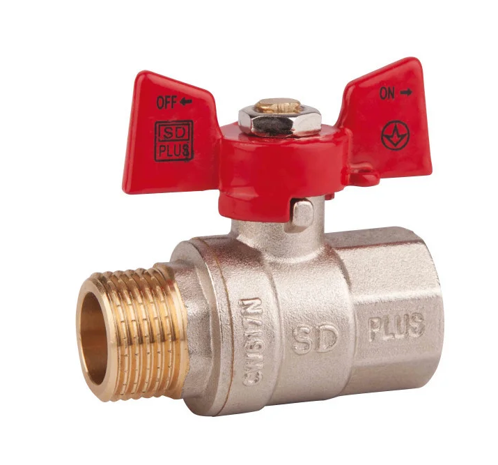

У ванні наче якесь прокляте місце - кожен рік-два міняю крани - вони в один момент просто стріскають по довжині і з них починає сочитися вода. Підкажіть на яких виробників і який тип матеріалу звернути увагу? Хочеться поставити і забутися про той кран нарешті
п.с. ставлю метелики так як місця обмаль, вода виведена так що туди мало що можна поставити

певно неточно вичловився - треба саме кран, не змішувач
типу як на фото
певно неточно вичловився - треба саме кран, не змішувачтипу як на фото

Sergio225 03.03.2020 09:05 пишет:
типу як на фото
Брал в эпике те шо потяжелее и подороже Фадо или Валтек стоят (Фадо получше внешне), а вот купленные на рынке ушли за год т.к по факту они из китайского силумина.
типу як на фото
Могу порекомендовать genebre, 13 баксов - 316 нержавеющая сталь.

Sergio225 02.03.2020 23:02 пишет:
А что с давлением в системе? Не должно оно так течь.
Ну и так да - Valtec, Genebre.
Уже несколько лет на даче стоят Gross - вроде наше производство.

NoOne 03.03.2020 09:21 пишет:
щодо тиску - без поняття, але в інших місцях по хаті крани так не рве. не перетягую, ставлю акуратно. гадаю треба забувати про базар при покупці таких речей. а старі запаси що були ще з союзу батькові вже скінчилися - тому доводиться експериментувати і купувати ось таке

Валтек з Епіку більше 10 років
а тріскається, бо мабуть паклі намотали добротно, а потім насажували той кран метровим воротком на неї
сам так робив

Validolka 03.03.2020 13:00 пишет:
сам так робив
та ні, таке вже проходив, тому навіть кількість витків різьби наперед порахував, прокрутивши порожняком, так сказати. паклі кладу рівно стільки щоб не тік, до половини зазвичай можна крутити без ключа, рукою - тобто трабли навряд чи від цього
п.с. кручу по можливості ключем, бо газовим ключем не завжди є доступ
п.п.с. коли демонтовував частину старих комунікацій, де були 15 чи 20 труби - отам треба було рвати руки, бо паклю для прихватки просочували фарбою - і нічого при тому не тріскалося)))

Sergio225 03.03.2020 13:04 пишет:
Можливо газовий вiдкласти подалi?
Паста на паклю, рiжковим ключем з руки затягнути. Все iнше зайве.

netm@n 03.03.2020 14:22 пишет:
то ж кажу - ключем) газовий то скоріше зірвати стару закисшу різьбу тощо

Gross увидел треснувшие, разочаровался . Пока ВАлтек еще пользуюсь
