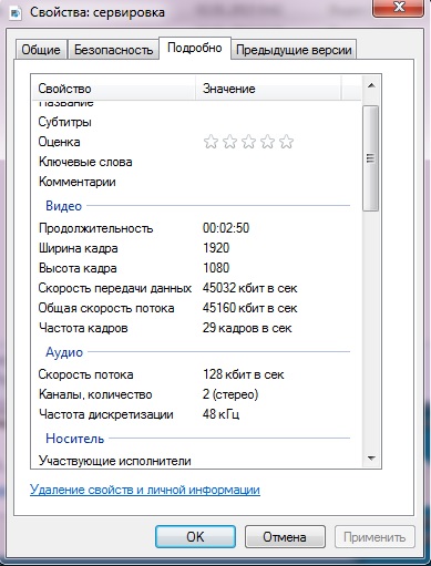

      17 марта 2020 в 21:12 Гілками Прикріплені файли (0 завантажити)

Правильно я смотрю? ставить в редакторе битрейд на обоих шкалах 45 ?
Правильно я смотрю. ставить в редакторе битрейд на обоих шкалах 45

Чи треба 45 я хз.
Залежить від сюжету та подальшого використання.
Та треба розуміти що об'єм файлу буде, приблизно, пару хвилин кіно на 2 Гіга
Тобто яскравий сюжет для перегляду на великому тєліку, можна як на краще робити.
А отой темний сюжет з сірими гілками нічим не витягнеш, хоча в прем'єрі ще можна трохи експозицію зменшити та контрастність підняти, але бітрейт міжна і на 30.
Тільки я не профі в цьому, а на власному досвіді щось зрозумів, мабуть.
Теж грався, один сюжет виводив по різному, потім дивився.
