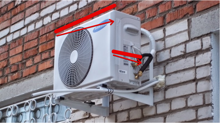

Всем привет.
Внешний блок инверторного кондиционера криво установлен в двух горизонтальных плоскостях. Чем грозит сие безобразие?

Соре, имелось ввиду так как на фото (рандомное из интернета):

это означает, что сделать кондиционер горизонтальным с помощью только одного поворота вокруг оси пдск, привязанной к стене дома, невозможно.
я не думаю, что это как-либо повлияет на его работу впрочем.

В поддоне есть отверстие для слива конденсата при работе на обогрев. Там вот надо чтоб наклон был в сторону слива, иначе возможна ситуация с намерзанием льда в поддоне\охладителе. Технически небольшой перекос не повлияет на работу.

Имхо, если поршень компрессора ходит в вертикальном направлении -при наклонах могут появится лишние вектора радиальных усилий. Это ведёт к более интенсивному износу. А вот что это в годах эксплуатации - хз..
