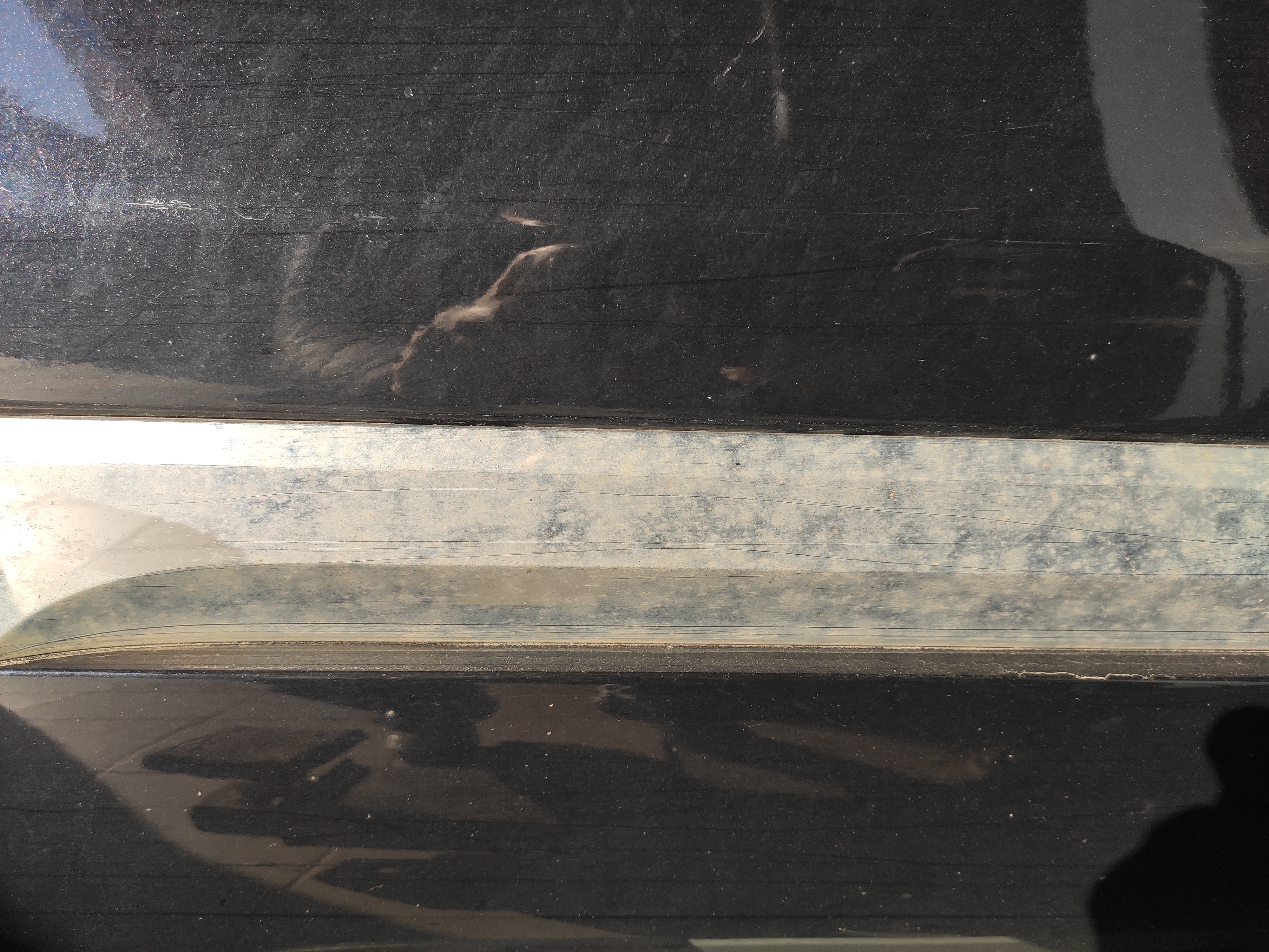

      20 марта 2020 в 16:42 Гілками Прикріплені файли (0 завантажити)
На хром-деталях и на алюминиевых поперечинах такая же хрень.
Чем отмыть?
Вот фото:
На хром-деталях и на алюминиевых поперечинах такая же хрень. Чем отмыть

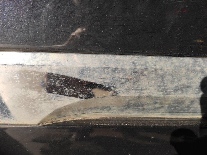

      20 марта 2020 в 16:45 Гілками Прикріплені файли (0 завантажити)
Вот ещё фото:
Вот ещё фото:

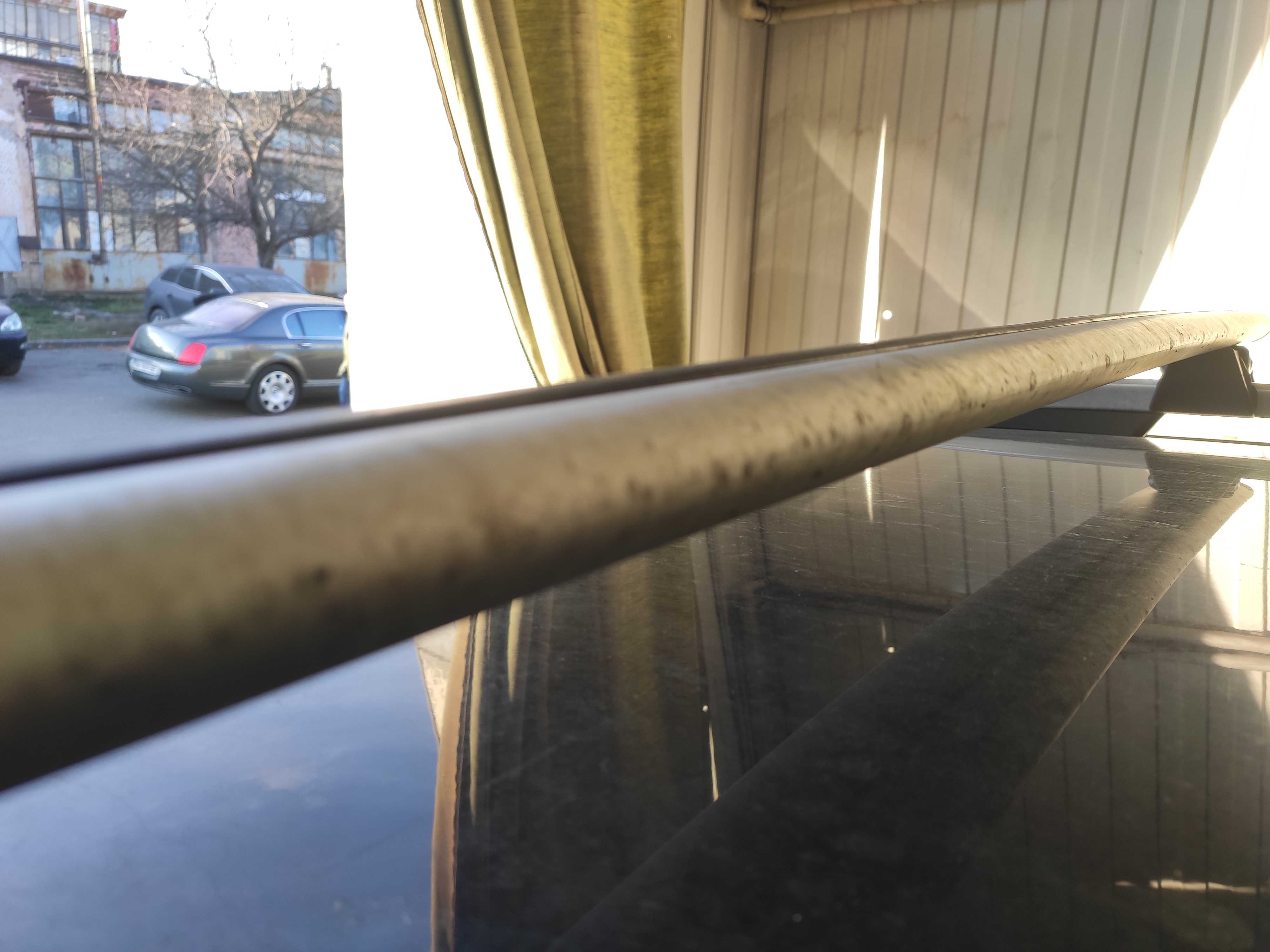

      20 марта 2020 в 16:46 Гілками Прикріплені файли (0 завантажити)
И ещё, на поперечинах:

На хроме попробуй уксусом (только сразу хорошо вымыть любым автошампунем). Можно тряпочку намочить-отжать и положить на пару минут. Самый щадящий метод. Потом водой промыть и насухо протереть. Если не поможет, то полирнуть легонько, чтоб хром не стереть.
Но скорее всего там уже очаги не уберутся. Слой хрома обычно 2-5 мкм, если коррозия пошла, то уже всё... А попробуешь чем более серьёзным коррозию убрать - уберётся с ней и хром.
По алюминию. Он сверху анодирован. Когда этот слой разрушается, начинает корродировать сам алюминий, причем довольно быстро. Лучше всего снять, зачистить и краской задуть.

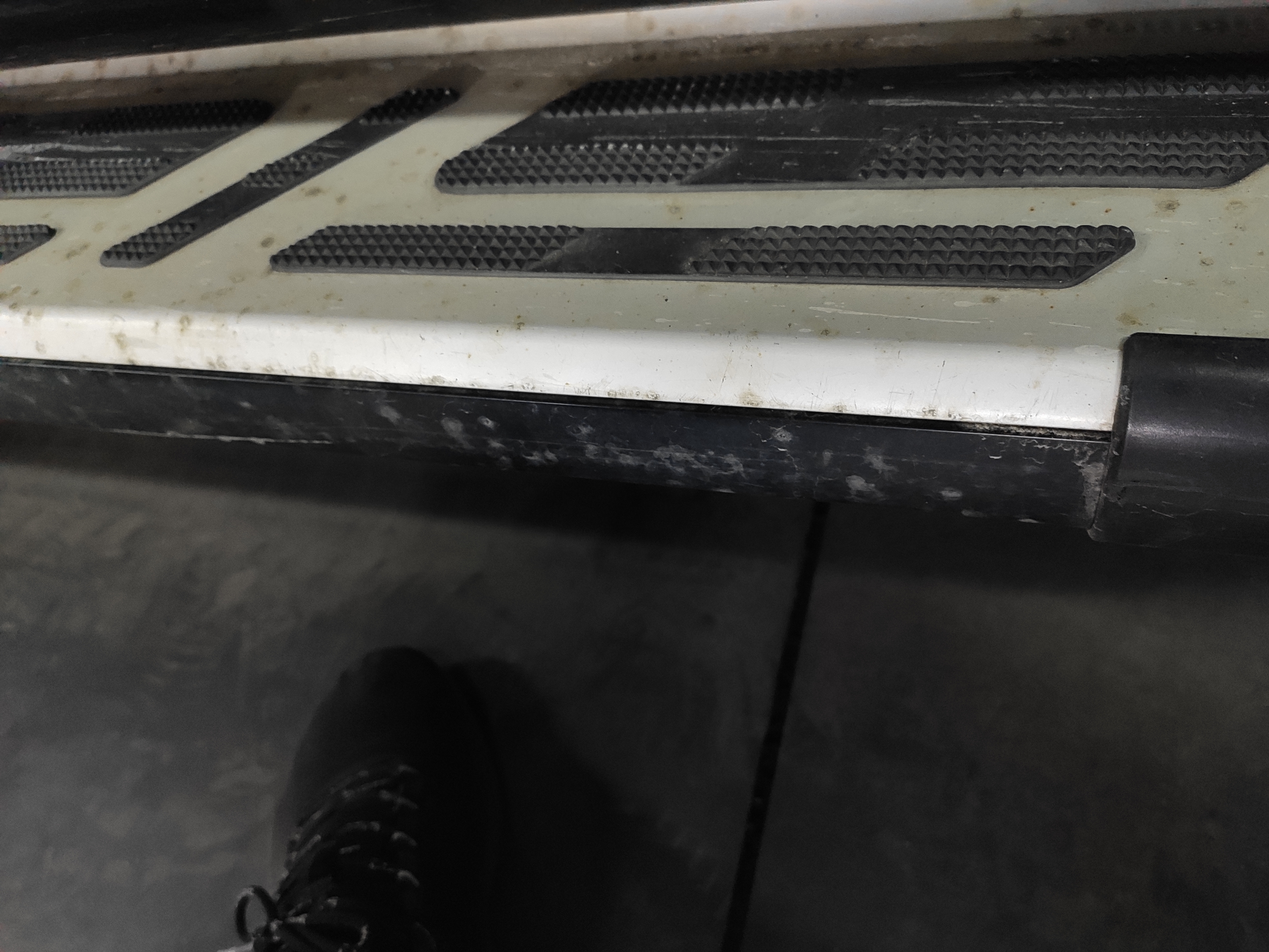

      23 марта 2020 в 12:36 Гілками Прикріплені файли (0 завантажити)
Эти цятки/точки везде..!
От чего они??
На молдингах, на перечинах на крыше, на порогах...
