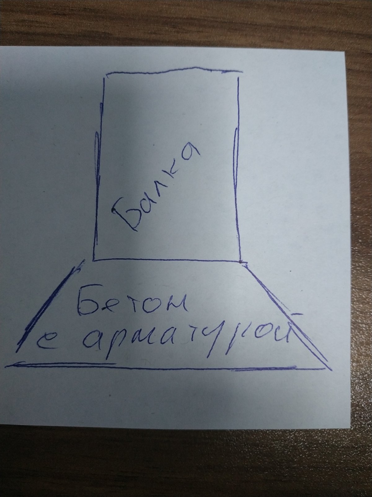

тут есть еще такой предложение. сделать такое себе мини основание под каждую балку в стене заложив туда арматуру и подлить бетона. ну и когда высохнет вставить туда балку. это набросали мне форму прорези в стене
Змінено Tokyo (16:55 27/03/2020)

Tokyo 27.03.2020 16:53 пишет:
Можно.
А как и зачем вы туда будете совать арматуру? Арматура, сама по себе, это просто кусок железки, которая вам ничем не поможет. Лучше добавьте в раствор щебня разной фракции, для увеличения прочности. Но, я бы не рекомендовал делать такие "пятки", правильную схему обрисовал выше.

Понять что стена уже есть сложно. Какой армопояс в существующей стене. Гнезда для балок опорные подушки и вперёд.

Да, сорри, я пропустил сообщение, где вы описывали, что это уже готовое помещение.
Ту пяточку, которую вам нарисовали, можно и нужно сделать. Лучше всего не простым раствором, а с отсевом или даже мелкой фракцией щебня. Выдолбите нишу, поставьте опалубку и залейте. Учтите, что балку как-то нужно будет туда завести, с одной стороны проблем не будет, а вот со второй, нужно будет подрезать где-то стену, я бы делал бы сверху.
Как заведете, раствором ее не нужно заливать, если будут аккуратные ниши, то лучше всего плотной клей-пеной. Дерево все равно будет играть, чтобы оно не крошило стену с раствором.

Dorosh 28.03.2020 02:10 пишет:
Де Ви таке взяли? Дурніших ідей в будівництві ще не чув. Розберіться з принципом роботи бетону і газобетону. Щебінь по великому рахунку це наповнювач. Бетон відмінно витримує навантаження на стиснення,а от на розтяг ні, саме для цього арматура, тому залізобетонна конструкція витримує різні навантаження. Газобетон це той же бетон тільки значно слабший.
