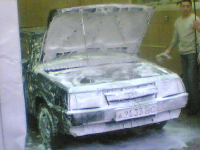

      18 октября 2006 в 20:42 Гілками Прикріплені файли (39 завантажити)
а вот и фота машины в мойке :-)
