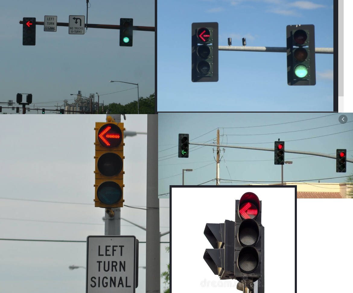

      15 апреля 2020 в 20:04 Гілками Прикріплені файли (0 завантажити)
Любой запрет должен быть ЯВНЫМ. Логика. Должно быть так:
