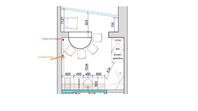

      10 апреля 2020 в 13:28 Гілками Прикріплені файли (0 завантажити)
Помогите, пожалуйста, советом. Имеем кухню в однокомнатной квартире (с хорошим панорамным видом, который хочется по максимуму задействовать) в которой необходимо предусмотреть хотя бы одно гостевое место для сна.
На присоединенную лоджию планируется поставить кресло кровать.
Стол в принципе можно и для троих, подоконный блок планируется восстанавливать из гипсокартона и в нем сделать нишу для батареи.
Что скажете? Есть какие то идеи? Как бы Вы себе сделали?

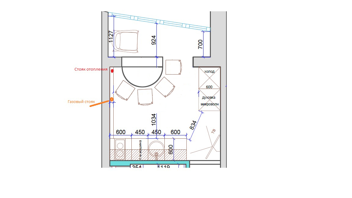

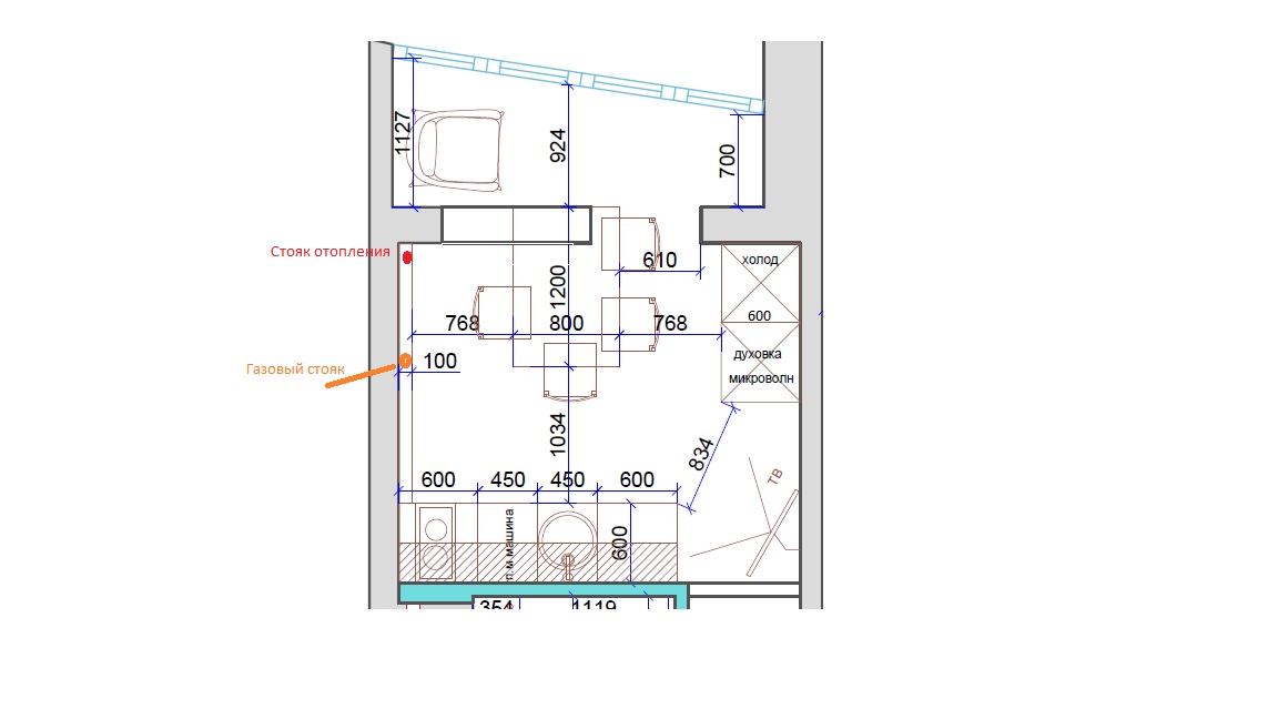

      10 апреля 2020 в 13:34 Гілками Прикріплені файли (0 завантажити)
пока так
пока так

Тут однозначно подоконную четверть (восстановленную) использовать как стол или часть складного стола, там с ходу сантиметров 50 полезной ширины будет. Это освобождает место в кухне и для того, чтобы позавтракать вдвоем вполне хватит стационарной части, если надо больше - разложить крыло и получается полноценный стол. Возможно даже пойти дальше и выдвинуть или сделать раскладную часть столешницы со стороны лоджии, там поставить стулья, а кресло раскладное поставить зеркально у противоположной стенки.
Первый вариант что-то типа этого:

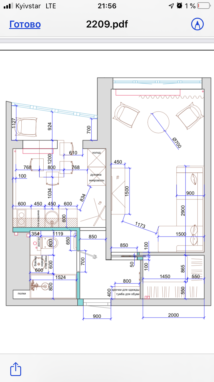

Со сливом сложнее) Мне так кажется, что, если холодильник встроенный, можно место за ним (или чуть выдвинуть его) использовать, чтобы трубу слива не под 90 завернуть, а 2х45, но это нужно уже по месту консультироваться с сантехником. Печально, конечно, когда стояк не в углу.
Ого, откуда такие познания что надо два по 45, а не один 90?
После твоего варианта, я теперь думаю как бы холодильник засунуть в санузел
Вот вся планировка. Стены из гипса ещё не строил, электричество правда почти раскинул
Ого, откуда такие познания что надо два по 45, а не один 90.  После твоего варианта, я теперь думаю как бы холодильник засунуть в санузел  Вот вся планировка
