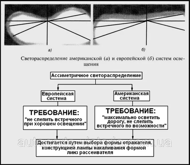

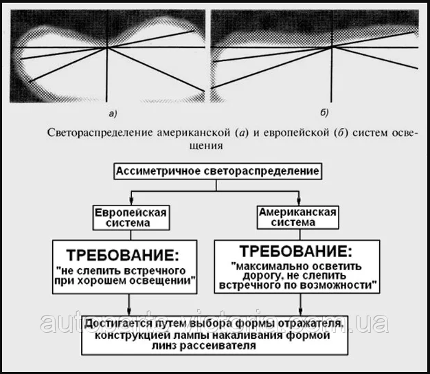

Я впевнений, що з американьским склом стенд на ТО не пройдемо. Тому або вирішувати радикально, або сприяти корупції, що особистоя зовсім не маю бажання.

Amateur 26.01.2021 11:36 пишет:
Ок. Я вечером сфоткаю конфигурацию луча на стене, а ты сравнишь с картинками. Возможно он "европейский"
ExГазировщик **
Сообщения: 26397
С нами с 14.07.2003
Re: Праздравляйте шоле, обновился (+) [Re: Bivaliy]
      26 января 2021 в 15:35 Гілками
Bivaliy 26.01.2021 14:06 пишет:
Так EU одразу відрізняється війками.
