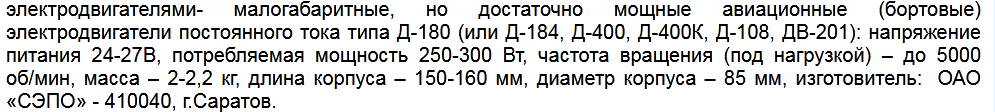

Товарищ дал мотор для моих опытов. Сказал что это мотор который использовался в вертолетах, старый советский мотор. Пытался нагуглить по д-184 , но увы получаю в ответ ДВЗ.
фотка элетродвигателя тут. Хочу понять какие характеристики у этого мотора, чтобы адекватно ним управлять.

щось таке
щось таке

спасибо, будем запитывать от 24 В.

180 Вт 27В
Примерно 7000 об/мин

снял защитный пластиковый кожух, посмотрел а там просто один металлический стержень. Не понятно где у этого электромотора контакты плюс и минус. Нагуглил его близкий аналог - СД 75, там контакты с наружным исполнением. Вижу много чертежей с размерами этих моторов по по подключению информации не вижу.

подключил сегодня этого монстра от 2-х автомобильный акб соединенных последовательно, получил чуть больше 25 вольт. фотка тут. Минус кинул на корпус, плюс просунул через пластиковый хобот. Мотор конечно очень мощный и пригучий, подозреваю что у него есть проблемы с балансировкой, ну и проушины у него для болтов монтажных суровые, по этой же причине. Можно ли его смазывать? Мне послышалось что в нем есть скрепящий, трущий звук. Может пыль или грязь в области крыльчатки?
