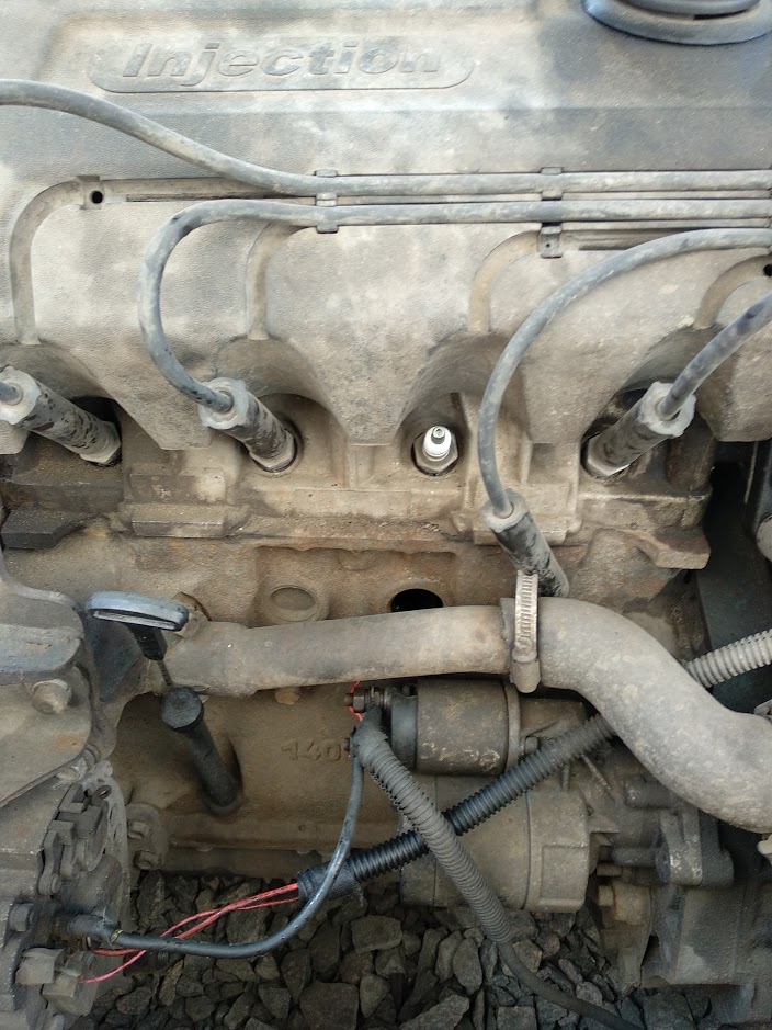

Здрастуйте, случилась следующая проблема с движком.
Ехал по городу и вдруг стала постепенно падать тяга, доехал кое-как до дома, на следующий день решил поехать на СТО дабы узнать в чем проблема. Двигатель завелся как обычно без каких либо проблем проработал пол минуты и заглох последующие попытки крутить стартер ни к чему не привели. После открытие капота обнаружил что все забрызгано маслом, а под свечей что то выстрелило.

minengeschoss 18.04.2020 17:20 пишет:
Если выстрелило - это ото выбило заглушку рядом с той, что осталась - то тут тебе не помогут ничем другим, кроме как советом таки довезти машину до СТО на веревке или эвакуаторе.
Мда. Ты желанный гость на сто.
Судя по фото масла нет нигде, а пробка вылетела из окна рубашки охлаждения. Что вполне является результатом перегрева мотора. Ну или просто блок подгнил.
Дай денег нормальному мастеру, приедет на место к тебе, забъёт пробку на место (это уже будет дешевле эвакуатора;). Хотя поршневая вполне уже может быть задрана. Ты вообще на температуру двигателя на приборке обращал внимание?
Осталось найти "нормального" мастера, имея такой уровень понимания что происходит, и дать денег.
"Альо, а вы нормальный мастер? У меня тут выстрелило, думал масло кругом, а на фтуя говорят что это рубашка какая-то охлаждения, сколько будет стоить все пофиксить на месте?"

Перегрев, повело головку блока цилиндров скорее всего. Такой двигатель чинить не имеет смысла - проще по разборкам подыскать другой.
И научиться смотреть за автомобилем в процессе работы, так как все эти процессы должны были сопровождаться паром, дымом, сигнализацией на приборном щите.
Поддержу. Движок можно найти за 300-500 баксов, а капиталить этот перевалит за косарь легко по сумме.
