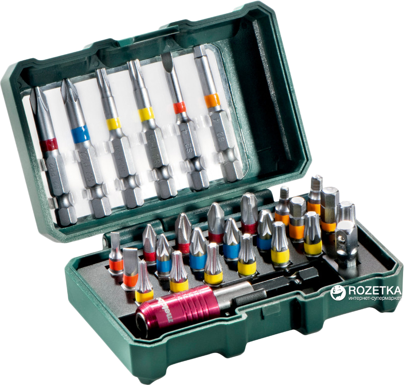

Комплект Метабо с удлинителем с магнитом типа такого
Можно и так, ради коробочки.
А потом в нее купить парочку хороших бит.
