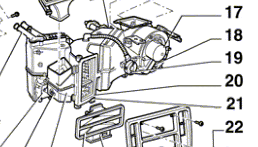

      20 октября 2006 в 12:12 Гілками Прикріплені файли (14 завантажити)
01271 04F7 Исполнительный электродвигатель заслонки управления температурой воздуха-V68
а где эта хрень находиться? в смысле - как к ней добраться?
Понятия не имею.
Дета под торпедой .
Мануал нада. Книжку какуюнить..
Вот навскидку поиск что дает:
"The Central Air Flap Motor (V70) and the Footwell/Defroster Flap Motor (V85) are both located on a black plastic mounting tray that is located behind the radio and climate control head. You need to remove the rear console, centre console, driver's storage compartments and the glove box. The Haynes manual has a pretty good description of this."
это отсюда:
http://www.eveshamsquash.co.uk/audi/climate.html
машина не та, но смысл тот же.
Там же есть pdf с описанием ремонта мотора
Или вот еще такое находится:
http://www.passat-b5.ru/phpBB2/topic2181.html
http://www.passat-b5.ru/phpBB2/topic2395-40.html
и пр.
вот описалово климатроника с Б5:
http://volkswagen.msk.ru/electro/b5/b5_climatronic.pdf
я думаю, можно воспользоваться
вот где-то там мотор этот зарыт (поз 20)
