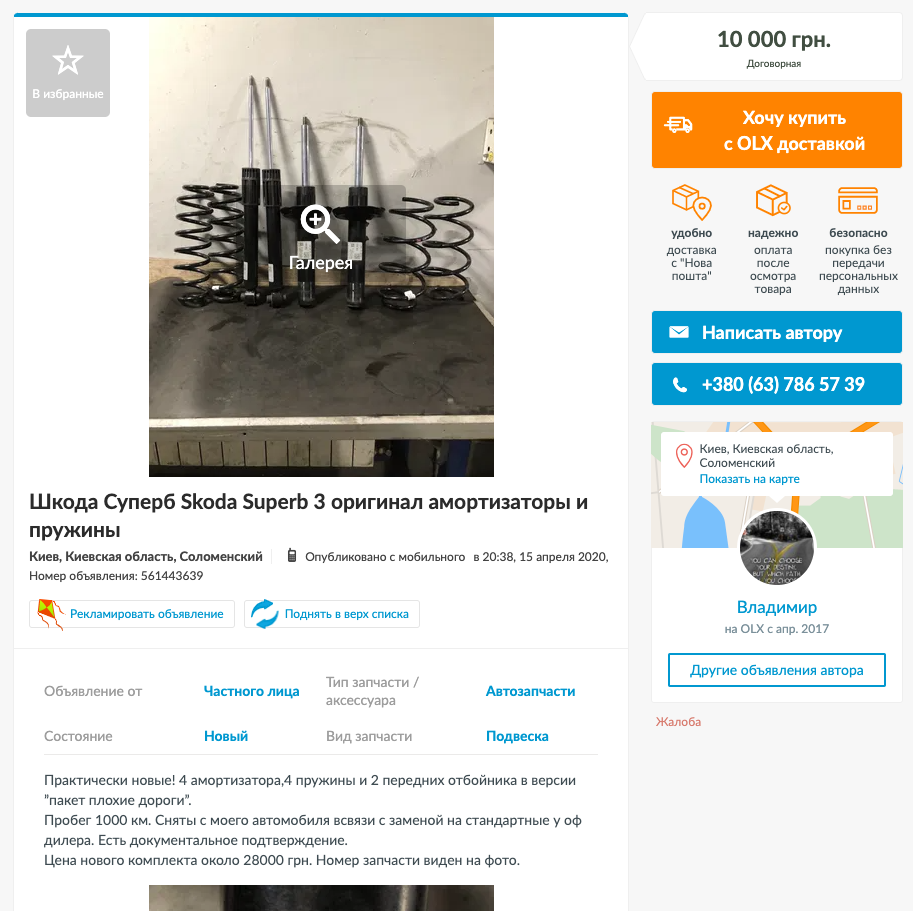

      23 апреля 2020 в 22:18 Гілками Прикріплені файли (0 завантажити)
спасибо-пожалуйста, не благодарите
https://www.olx.ua/obyavlenie/shkoda-sup...ny-IDBZL8z.html
Практически новые! 4 амортизатора,4 пружины и 2 передних отбойника в версии ”пакет плохие дороги”.
Пробег 1000 км.
спасибо-пожалуйста, не благодарите https://www.olx
Змінено hollywood (22:19 23/04/2020)

      24 апреля 2020 в 14:52 Гілками
И, тем не менее, спасибо! Сьездил, измерилл. Они с седана, а у меня универсал, для универсала "плохие дороги" должны быть толще.

Nestor 24.04.2020 14:52 пишет:
сорри, нигде раньше не было написано что универсал)
