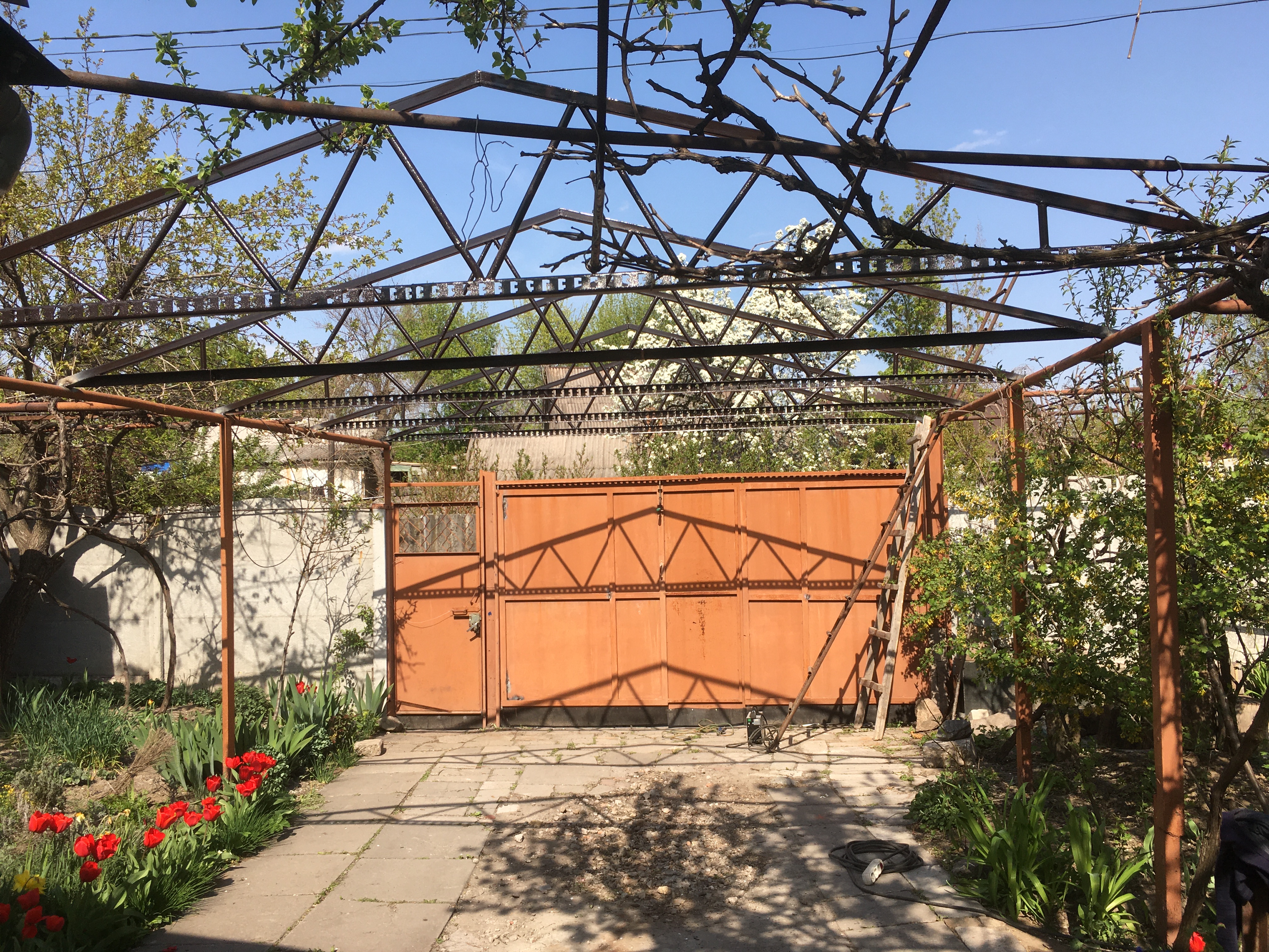

Делал самостоятельно навес с профнастила, 2 ската 15градусов наклон. 3 столба, 5 ферм толщина метала 2мм, 10 ть досок вдоль, размер навеса 6х4,6м. обошелся в 10к, работы все самостоятельно. Заезд под 90градусов проем ворот 3,6 метра. Причем раньше был проем проем 3 метра - спустя месяц мучания - расширил одну створку.

Мені вже зробили навіс, залишилось дочекатись металопрофіль, буде готово скину фото і ціну свого жлобського 1-скатного короткого ( 5.2 м довжина).
tolik86 05.05.2020 16:16 пишет:
А що це за метал із дирками що горизонтально по ширині навісу над стовпчиками?
П.С. якийсь метал досить тонкий і ферми не надто укріплені, чи можливо мені показалось. 10 тисяч це разом з профнастілом?

да, это общая смета, с учетом если весь метал покупать. А так лепилось из того, что было (естественно ещё дешевле). Навес устойчив, ходить можно без проблем, ветер с градом 15-20м\с без проблем перенес. Зима покажет как себя поведёт под тяжестью снега.
