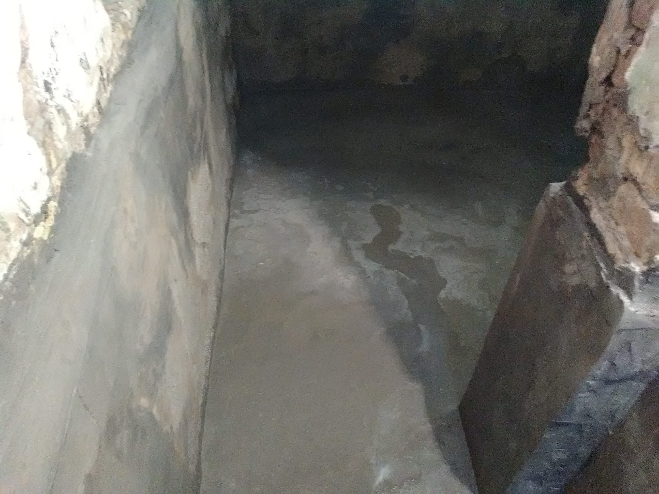

      20 мая 2020 в 10:23 Гілками Прикріплені файли (0 завантажити)
Як вже написав вище, зробити гідроізоляцію можна. Технологія Пенетрон. Робимо навіть затоплені.

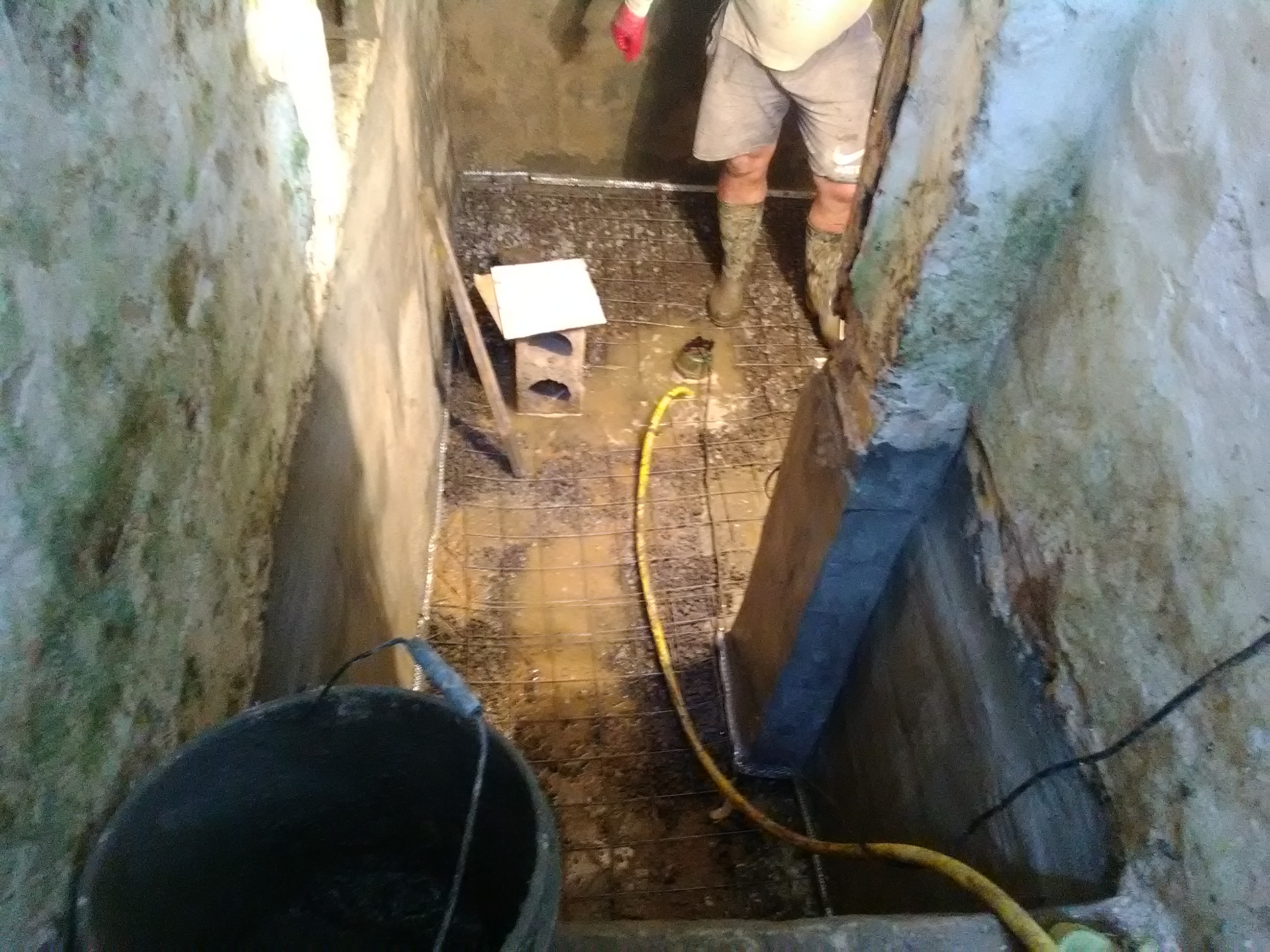

Зробили
Зробили
