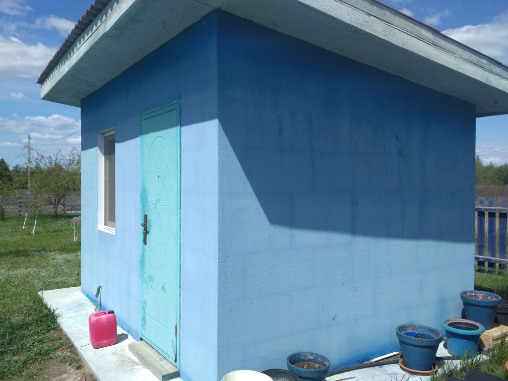

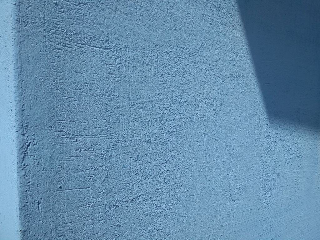

Идея не моя, но вполне успешно реализована на нашем садовом домике. Одни строители подсказали, другие сделали.
Затянули стены изнутри и снаружи клеем для газобетона, тонким слоем, широким шпателем. Использовали штукартурную стеклосетку. Делали в два слоя, первый - с приклеиванием сетки, второй - чистовой. Потом покрасили. Стоит семь лет, никаких проблем,только краска выгорела. Структуры сетки не видно. Поверхность крепкая, ровная, но зернистая, естественно.
Цен не помню, но существенно меньше, чем штукатурка для дома и гаража. Там машинная, все как положено.
Если хотите, могу сфотографировать...

      9 мая 2020 в 12:17 Гілками Прикріплені файли (0 завантажити)
Николаевич 09.05.2020 11:40 пишет:
HDC1 09.05.2020 03:36 пишет:
Ситуація така: гараж прибудований до хати, спільний дах, і те й друге із газоблоку. Платити за штукатурку із маяками робота по 140-150 грн/квадрат і ввалювати туди купу цементу-піска не хочу, не ставиться за ціль щоб стіни були ідеально рівні чи дуже красиві, та чим можна стіни із газоблока обробити щоб як для гаражу було дешево і сердито щоб принаймі не було так страшно як виглядає сам газоблок?
Собственно так...
Собственно так.
Dorosh 09.05.2020 08:54 пишет:
Тупо покрасить не вариант?
Газобетон настільки пориста структура що не представляю як його зразу малювати.
Мабуть так і буду робити. спс

      9 мая 2020 в 12:18 Гілками Прикріплені файли (0 завантажити)
Собственно так...
Собственно так.

HDC1 09.05.2020 12:17 пишет:
Это вообще было на уровне шутки, но есть грунтовки, которые выравнивают впитываемость, например кнауф грундирмиттель.
Затянуть все стены раствором, да еще в два слоя, да еще и с сеткой, это уже все на уровне штукатурки, смысл экономить тогда пару сотен грн.
Если стены хорошо положены, можно обшить тонким OSB прямо по газобетону, без реек.
