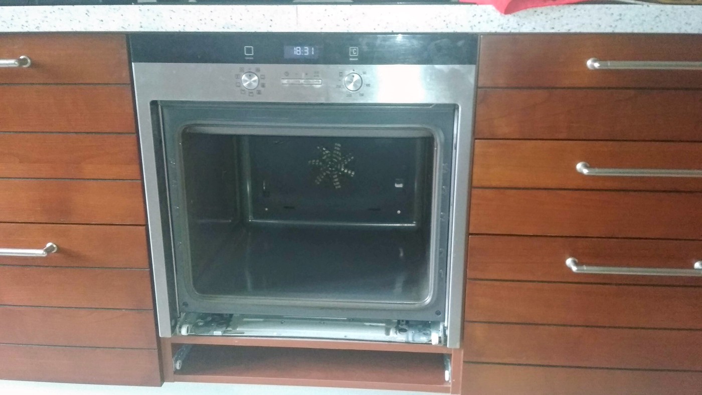

Надо подключить проточный нагреватель, клемник расположен за тумбой с плитой и духовкой. Не могу вытащить духовку, вроде никаких защелок не было когда монтировали, но это было 10 лет назад и никто уже не помнит как оно было.
Спецы, плз, подскажите как ее вынуть и ничего не сломать!
Духовка Siemens HB 33BD.50 J, фотка ниже

У меня если в Горенье откинуть крышку духовки, то по бокам слева и справа видны саморезы, которыми шкаф привинчен. А так самое верное, конечно, посмотреть в инструкции на вашу духовку, там наверняка описаны точки крепления.

открой дверцу. под ней скорее всего откроется доступ к саморезам, которые вкручены в тумбу.

Да, уже вынул, пока делал фотки, заметил две пробки, которые скрывали саморезы.
