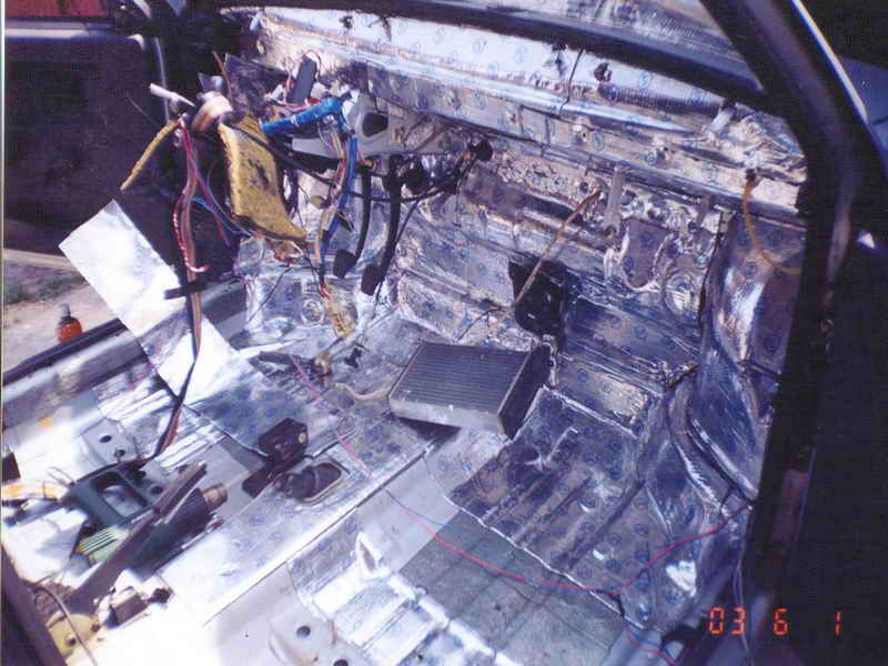

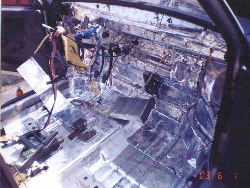

      25 октября 2006 в 09:38 Гілками Прикріплені файли (27 завантажити)
Честно говоря, не помню, у кого из ребят сделана полная шумка толково и они все еще ездят на этой машине (из этого форума...). А экс-Вазоводы имеюццо . И с частичной, но тоже толковой шумкой также имеюццо
Ну-у-у-у привет!?А как же моя Зубилка(на фото),Лёш ?Этот снимок,кстати,а также СТПматериалы-твои,помнишь ?
Ну-у-у-у привет.
шумоизолятор ***
Сообщения: 19880
С нами с 06.07.2001
Re: У кого сделана толковая "шумка"? [Re: Golub]
      26 октября 2006 в 12:43 Гілками
Блин, Саш, ну вот так всегда получается, когда пишешь, а потом думаешь
Твоя была одной из первых. И так, как ты ее сделал, вряд ли кто-то еще делал...
