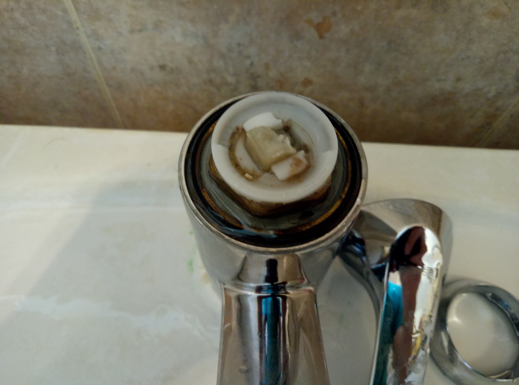

Приветствую всех!
На квартире у родителей сломался картридж в смесителе Hansa, отломался пластиковый четырехгранник. Кто в теме, подскажите плиз, какой картридж может туда подойти? Фирменные стартуют от 1000грн., что на мой взгляд для видавшего виды смесителя лишено смысла... Нужна китайская замена...
Но вот какая?
Приветствую всех.На квартире у родителей сломался картридж в смесителе Hansa, отломался пластиковый четырехгранник

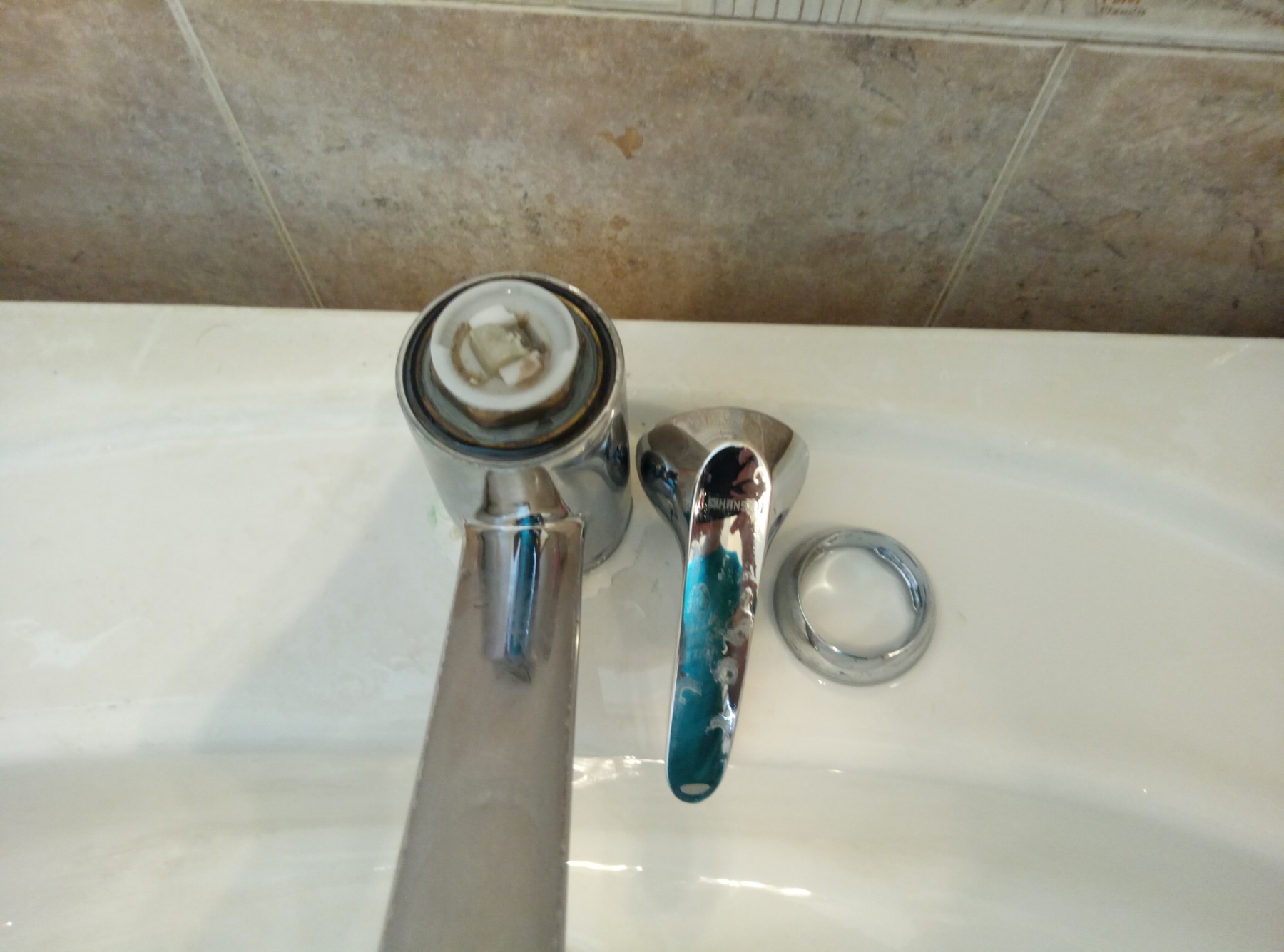

Крупнее картридж
Крупнее картридж

Может я и не прав, но задавал аналогичный вопрос в строительных магазинах по Густавсбергу и Грохе
Ответ был оба раза одинаков: менять смеситель.

Jaroslav 17.05.2020 07:56 пишет:
Приветствую всех!
Но вот какая?
відкрути оту гайку і вийми повністю картрідж
тоді з ним іди в магазин чи на ринок

Тоже возникал вопрос по замене картриджа в грое. Сам картридж тогда стоил в районе 1000 или чуть больше, а весь смеситель 1300 грн. На мой вопрос оффам как может так быть, они сказали что не они цены устанавливают.
ИМХО менять смеситель, но в начале можна попримеряться к китайский аналогам, может что подойдёт.

Гугл говорит, что в Ханса картриджи 35 мм. Вытаскиваете свой и смотрите с ножками или нет и выбираете например здесь https://www.mir-mix.com/c/kartridzh

Для начала надо вынуть его, тогда будет ясно. У Хансы есть как стандартные картриджи, так и экзотические.

Setkm 17.05.2020 09:16 пишет:
Приветствую всех!
Но вот какая?
А там типа «Sedal» глянуть что-то

Да, таки нужно будет разобрать и посмотреть что там за картридж...
