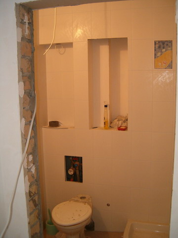

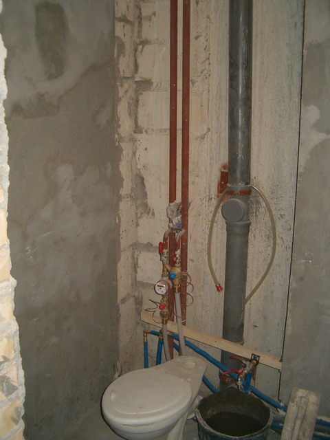

      24 октября 2006 в 09:48 Гілками Прикріплені файли (16 завантажити)
У меня тоже двухтрубка с регулятором, но стояк один на всю квартиру и далее под стяжкой уже разводка ко всем батареям
Змінено mar6565 (09:53 24/10/2006)

Re: Вопрос по центральному отоплению [Re: mar6565]
      24 октября 2006 в 10:02 Гілками
Attached file: 1206563-2.jpg
Да... ремонт у тебя не очень...

      24 октября 2006 в 11:15 Гілками Прикріплені файли (15 завантажити)
Эта фотка от 14.02.2006 тогда только трубы закончили прокладывать, два месяца назад это место выглядело вот так(см.фото), а сейчас там уже стоит все штатное. Вселяться планирую через месяц.
