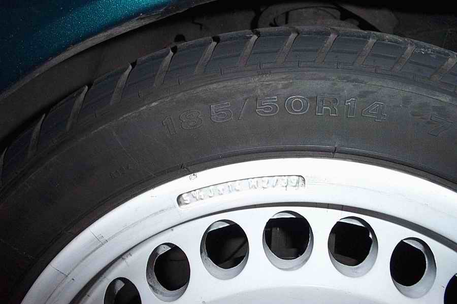

Как вариант - переделка под вазовские диски и установка например таких колес:

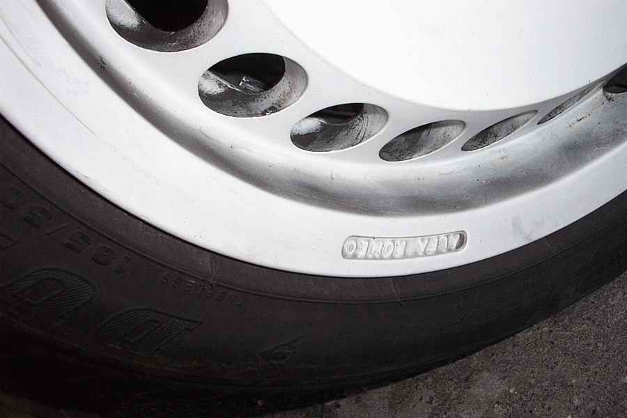

Re: Максимум по резине [Re: Storag]
      24 октября 2006 в 17:03 Гілками Прикріплені файли (62 завантажити)

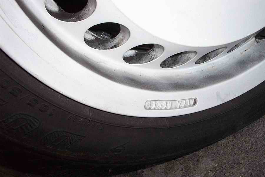

      24 октября 2006 в 17:04 Гілками Прикріплені файли (74 завантажити)

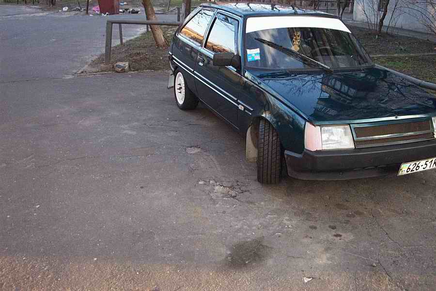

Общий вид авто
Общий вид авто
      24 октября 2006 в 19:45 Гілками
Ух ты... прям те мини-жип ёлы палы.... хм т.е. возможность есть... а сколько ориентировочно это будет стоить и чего переделывать надо (ну диски я понял)... кстати если это просто замена дисков то чет не верится... у меня и с родными если на максимум руль выворачиваешь резина трётся немного..

Re: Максимум по резине [Re: MrSlavuta]
      26 октября 2006 в 13:22 Гілками
Реактивные тяги подрезать (если сзади трет) или шайбы подкладывать (если спереди трет) под гайку крепления этой тяги. Тока с обоих сторон одинаково надо делать. С подкрылками широкая резина может не стать.
