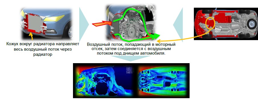

      17 июля 2020 в 14:04 Гілками Прикріплені файли (0 завантажити)
я лучше нарисую как инженеры просчитывают охлаждение набегающим воздухом
