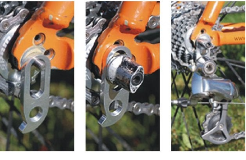

Малой поломал петуха на своем КТМ.
Перерыл инет - ни у кого такого нет.
Посоветуйте, кто может сделать (сломанный петух в наличии).

Специфичный.
Что за модель вела? Зачем там та дыра посередине? Как "здрасьте".
Можешь зафотать посадочное место петуха? Для общего развития.
Если бы мне нужен был - в первую очередь на птичку, подобрать плюс минус похожий по размеру. Наколхозить можно из имеющихся. У них же можно взять "универсальный" петух. По сути планка, котора ставится на ось колеса и есть ограничитель вращения. Как временное решение, которое станет постоянным.
З.Ы. По терминологии "малой" - значит вел детский. Колеса 24. На такое можно поставить и турнеевскую перекидку с петухом на ось. Там же на птичке есть, по цене бодет быть как новый петух. Только у нее жесткости нет, подходит для 7 передач максимум, если сзади 10 звезд, то будет нечеткость переключения.

То не дыра - место крепления к раме.
На фото болты вкручены в свои дырки.
Вел на 26 колесах, КТМ Австрия.
Сзади кассета на 8 .
Змінено Аскела (11:47 07/07/2020)

Там походу аэродром в посадочном месте, подойдет практически любой петух. На птичке должны что-то подобрать.
Если будет мешать наплыв - просто сточи его. Петух латунный, легко надфилем срезается. На болты поставь большие шайбы и прижмешь. Одного болта верхнего даже хватит.
З.Ы. Вот такой мог бы подойти. страница Дырки под болты ессно не подходят, просто прижмешь верхним болтом.
Короче, холхозить реально, не самый плохой вариант рамы.
Змінено Tibor (12:04 07/07/2020)
Неплохой вариант, спасибо .Даже наплыв с нужной стороны.

Еще подумал.
Что сломало петух? Падение? Ветка или при переключении под нагрузкой? Если он сломался под нагрузкой - это симптом. Петух по сути защищает перекидку от повреждения.
Когда у верхнего ролика перекидки недостаточно люфта (он должен люфтить обязательно) или ролики подклинивает, перекидку может вывернуть. Очень жесткий петух выдержит разворот и перекидка на выброс.
Как полумера - натяжным болтом ее надо отвести от звезд подальше на будущее.

Малой устроил покатушки с пацанами, с трамплинами, резкими переключениями. Да и ролик подклинивал, как выяснилось уже при разборке...
Буду колхозить, лето на дворе -пусть гоняет.

Купил для колхоза крюк. Какой-то он нежный и легкий - 15 грамм всего.
Поломанный весит 35 грамм.
Посмотрим что получится.

Разные материалы. Силумин и латунь.
Осторожнее не оставь засечки на месте потенциального изгиба, когда будешь спиливать наплыв. Крюк в идеале должен погнуться если перекидку уведет, а не сломаться.
Когда будешь прижимать колесо, когда его обточишь под посадочное место, не зажимай очень сильно. Профилированная шайба возле эксцентрика сильно вгрызается в мягкую латунь. Проставь туда обычную плоскую шайбу.

По-моему, как раз сломаться и тем самым защитить раму. Оригинальные фирменные "петухи" вроде даже ослаблены посередине, под нормированое усилие излома. Дешевые китайские - нет, могут оказаться слишком крепкими.

Защищает не раму, а перекидку.
Материал разный. Петухи действительно ослаблены, но некоторые делают из пластичного материала, типа латуни, или алюминия без присадок магния или циркония. Они выдерживают несколько изгибов прежде чем сломаться.
"Фирменный" петух ломается сразу. Его делают из силумина, какой-то зернистый на изломе. Он хрупкий.
Пластичные делать невыгодно, но они на рынке есть. Если его ключом ковырнуть, останется мягкая заусеница.

Приколхозил купленного петуха, немного обточить пришлось.
Но вплыли новые проблемы - не все скорости переключаются.
Как оказалось, распушился и подклинил тросик в рубашке.
Впереди замена тросика.
Малому было проведено внушение, и теперь хозяин вела
принимает активное участие в его ремонте.

Как то так вышло. Две недели - полет нормальный.
