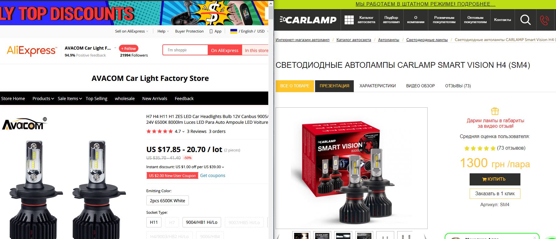

В мене зараз Carlamp. Вони бувають кількох варіантів. В мене - SmartVision (як на фото справа), світять біля року (трохи менше). Поки все ок. Світлотіньова межа не ідеальна, але в межах норми (інакше б я з ними не їздив, бо Carlamp можна було повертати назад). Точніше, одній лампочці прийшлося трішки налагоджувати кут повороту, на 0,5 мм (ножем), інакше світлотіньова межа була гірша (задиралася угору). Одна лампа вібрувала сильно, гучніше ніж двигун - поміняли весь комплект без питань.

В мене зараз Carlamp ... SmartVision (як на фото справа)
На фото справа и слева с высокой долей вероятности одни и те же лампы.
