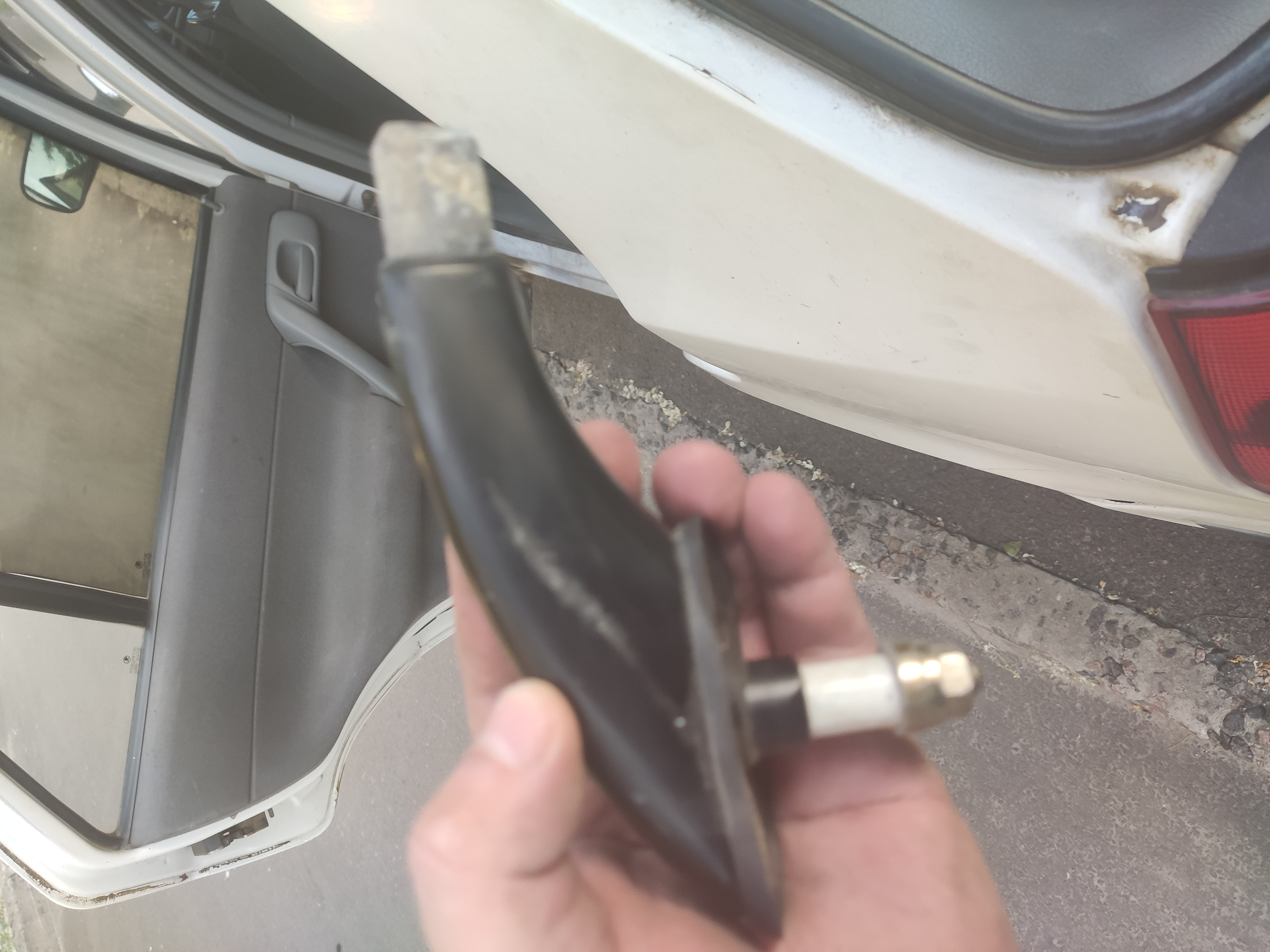

У себя чуть недопросчитал взял реллинги с эскорта. По длине прирезал отлично а вот по креплению... Перед и середина нормально по длине болтов, как раз в усилители попадает а вот зад придется думать т.к болт длиннее и с ходу его не укоротить .
