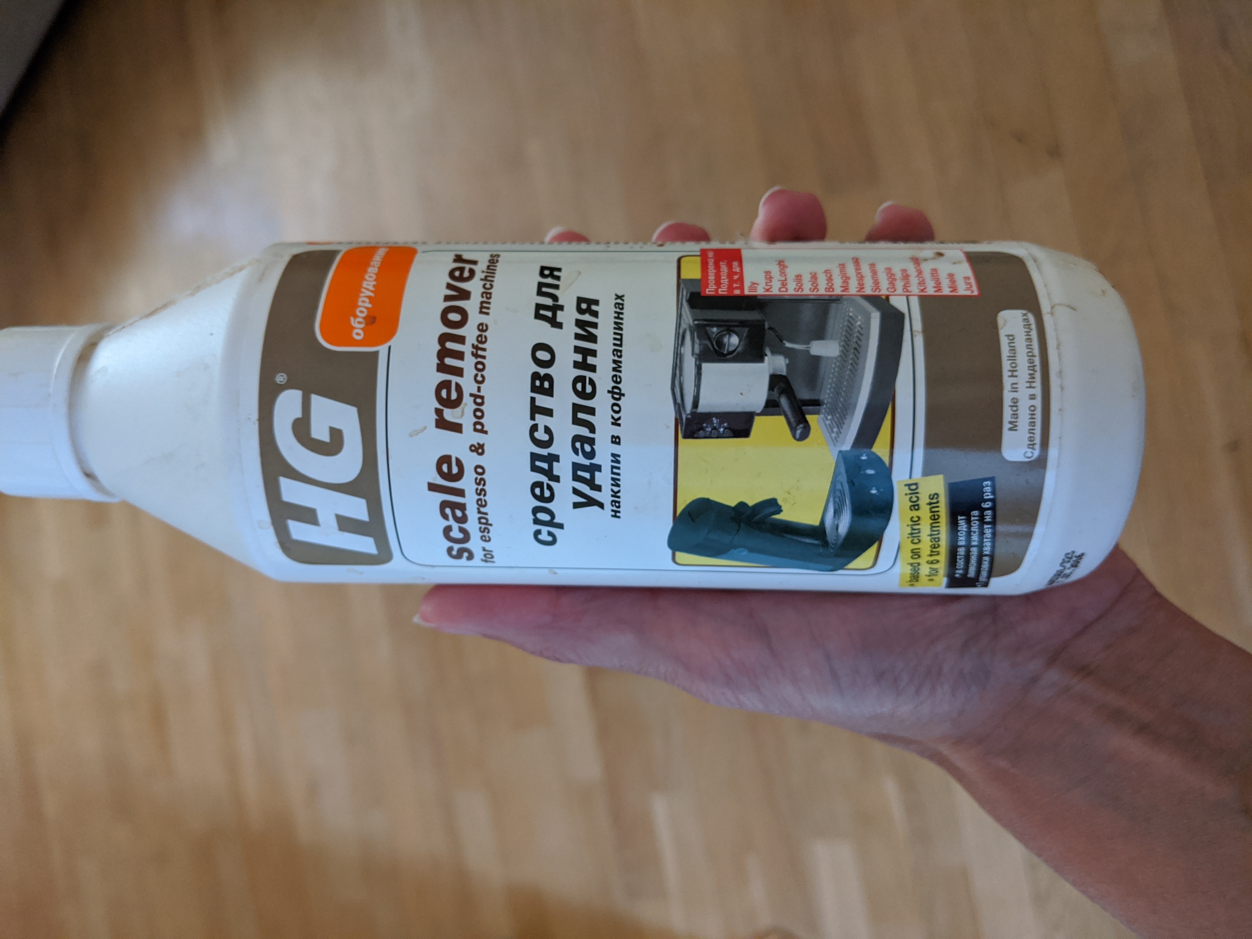

Juliet Capulet 15.07.2020 22:21 пишет:
Я покупала специальное средство для удаления накипи в кофемашинах. В Эпицентре. Что-то около 150 грн за бутылку. На несколько раз.
Такое у меня
Такое у меня
