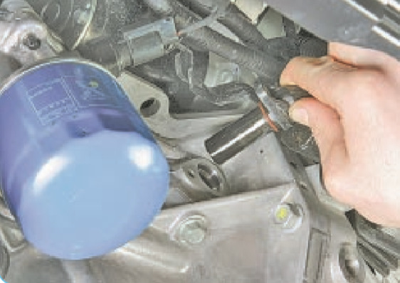

это точно датчик положения коленвала.
ориг 39180-2B000
не ориг с которым не будет проблем NGK, номер 81389
заменить можно самому с головкой на 10-ть.
это точно датчик положения коленвала.ориг 39180-2B000не ориг с которым не будет проблем  NGK, номер 81389заменить можно самому с головкой на 10-ть
