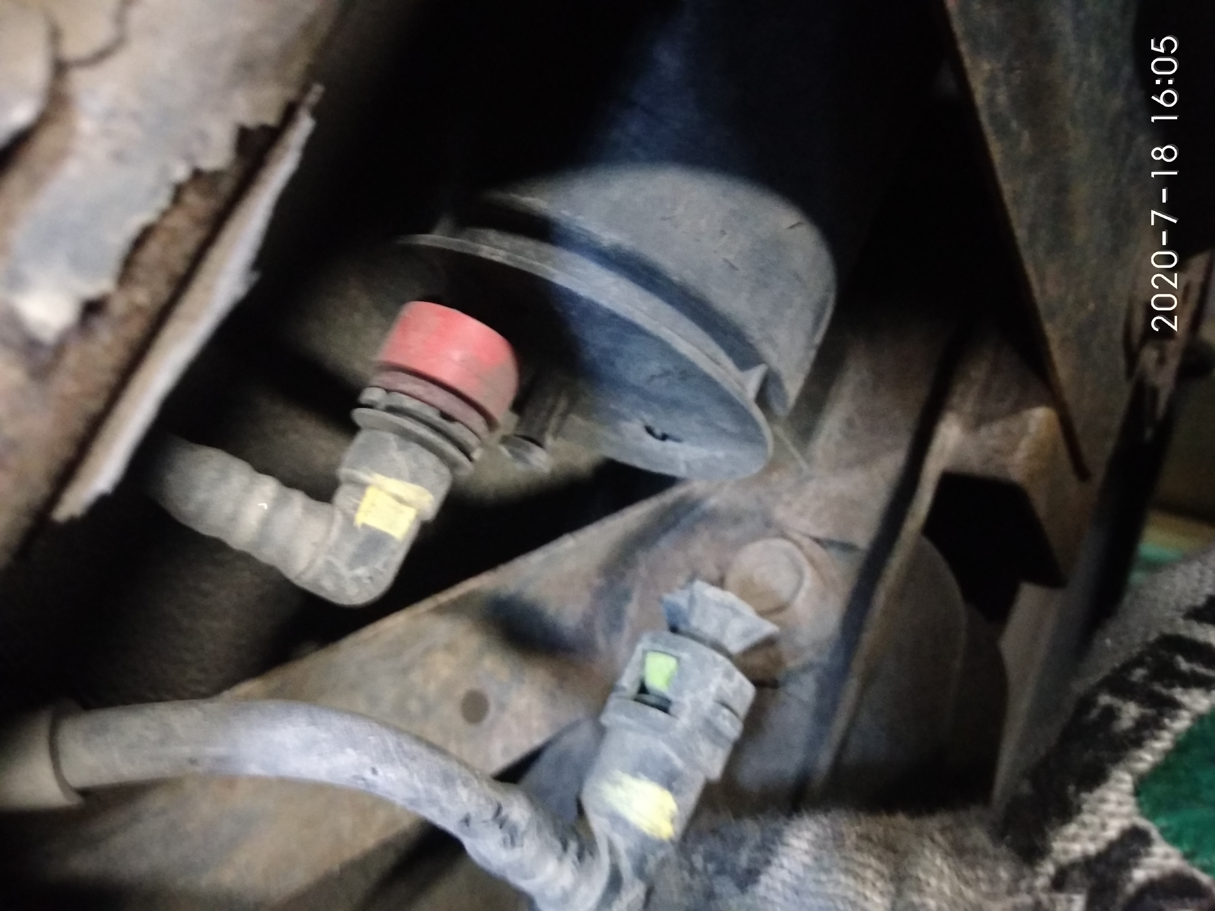

Что это за трубка у меня отвалилась?
      18 июля 2020 в 19:07 Гілками Прикріплені файли (0 завантажити)
Камрады, подскажите пожалуйста что это за штуковина и трубка? Они расположены на днище. Она отпала. На этом цилиндре написано Tank.
Камрады, подскажите пожалуйста что это за штуковина и трубка. Они расположены на днище

ИМХУется что это адсорбер или что-то похожее в системе ЕГР.
Кинь в личку вин - найду точнее если японец. Менять однозначно придется.

Точно адсорбер парів бензину. Напевно можна пробувати припаяти/приклеїти той штуцер, але простіше замінити адсорбер - він недорогий.

все верно, это адсорбер паров бензина, на счет не дорогой не уверен, на Авео новый стоит каких-то невнятных денег почти 5% от стоимости самого авто в бу состоянии

Тот пластик не паяется

Ого. Даже не знал о существовании такой детали в автомобиле:)
А ничего страшного, что я без него ездил?

Если жалко денег на восстановление, то трубку заглушить и проверить есть ли в крышке бензобака клапан и исправный ли он. В противном случае по летней жаре бак парами раздует, и он может дать течь.
Но лучше таки восстановить.

Похоже, таки абсорбер. И по этому отвалившемуся шлангу всякая хрень с улицы теперь засасывается в бак. В крайнем случае, можно приколхозить фильтр тонкой очистки, хоть от жигуля, и вывести в безопасное место, куда-нибудь под задний бампер. А вторую трубку можно заглушить.

Вот не надо это на тоёте делать. Начнет давление гулять, потом рампа, форсунки...
Не дай боже пьезо...
Такие советы - за счет советующего, как я говорю. Может если дорогой оригинал - посмотреть аналог/замену от похожего авто.

Да пожалуйста, только нужно понимать задумку экологов: при вакуумировании бака засасывается воздух с улицы, при расширении - пары бензина через отдельный клапан поступают в коллектор. Главное, трубки не перепутать.

А его в продаже то и нет, практически на мою модель.
p.s. Может кто-то поможет найти?
Абсорбер (фильтр угольный) Mazda Mazda 3 2002-2009 [ZY0813970C] (BK)
3M51-9E857

кинь вин в личку - посмотрю по своим поставщикам.
Есть пару поставщиков мало известных - но по оригиналу за вменяемые цены рулят.
