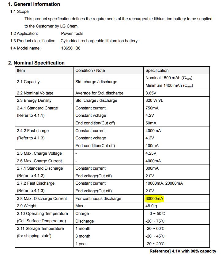

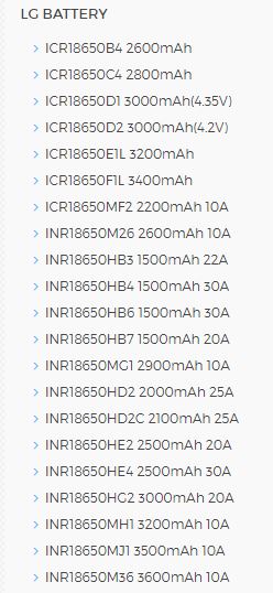

      22 июля 2020 в 11:16 Гілками Прикріплені файли (0 завантажити)
spd 21.07.2020 23:15 пишет:
Вот сетевой мне как раз не надо. Литиевые банки смотрел 3,7В, их 5 шт должно влезть свободно, только я не понял, зарядка к ним другая нужна будет или старая подойдет. Емкость такая же, как у родных выходит - 1500. Тот в стартпосте, оказывается, 1200.
Какие "литиевые"? Все другое. Плата bms, зарядка от типа зависит.
Еще и аккумуляторы нужны высокотоковые (хотя многие бьют себя пяткой в грудь что "и на обычных все работает").
18650 LG для примера
Какие "литиевые". Все другое
Змінено Vladimir_Y (11:26 22/07/2020)

Сообщения: 1289
С нами с 24.10.2003
Re: Аккумулятор 18 В для шуруповерта [Re: spd]
      22 июля 2020 в 11:45 Гілками Прикріплені файли (0 завантажити)
spd 22.07.2020 11:21 пишет:
Vladimir_Y 22.07.2020 11:16 пишет:
Здесь нашел, рядом с обычными никель-кадмиевыми банками https://rotorua.com.ua/product/banka-elyemyent-akkumulyatora-li-ion-37v/
и что "это" за батареи? Даже о токе разряда скромно умолчали
Для примера параметры 30А батареи от LG INR18650HB6
(внешний вид сборки из google)
и что "это" за батареи. Даже о токе разряда скромно умолчалиДля примера параметры 30А батареи от LG INR18650HB6(внешний вид сборки из google)
Змінено Vladimir_Y (12:11 22/07/2020)
