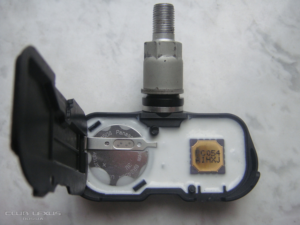

Начал глючить штатный датчик давления в одном из колесе на профильном авто.
Как я понял, в них установлены батарейки. И, видать, за 9 лет батарейка уже села.
Официалы и другие СТО не меняют батарейку, а меняют датчик в сборе, так как, как я понял, датчик неразборной.
Но у официалов цена датчика кусается. Нашел в другом месте, раза в 1,5 дешевле.
Но, хочу еще поискать.
И, как я понял, они для каждого региона свои.
На OLX есть объявы, но нет уверенности что они подойдут.

Нет там никаких батареек

Есть
https://www.drive2.ru/l/8151193/
Естьhttps://www.drive2

Поменяй сам батарейку, дешевле варианта все равно не найдешь. И поменяй лучше сразу все четыре.

Та же история. Собираюсь попробовать вот так:
http://youtu.be/Znwg8uZBufI

Решил взять OEM.
Пока выбираю между этими вариантами.
Датчик TPMS HUF Intellisens 4040 программируемый с частотой 433 MHz EU
Датчик TPMS T-Pro Hybrid 3.5 Sensor программируемый с частотой 433 MHz EU
HUF, вроде поставщик для BMW
