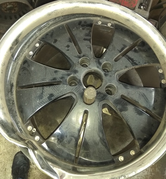

      1 августа 2020 в 20:37 Гілками Прикріплені файли (0 завантажити)
Понимаю, что возможно. Но так, чтоб потом назад поставить.

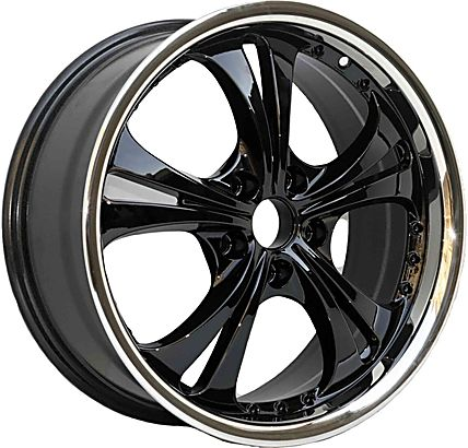

На двух точках не взялись. Диски типа таких
Змінено HC-man (20:39 01/08/2020)

Живьем смотреть надо

      7 марта 2021 в 20:00 Гілками Прикріплені файли (0 завантажити)
Наконец, дошли руки. Внешний край завальцован. Внутренняя кромка скруглена, сидела в пазу. Пугали, что может еще держаться на герметике, но его не оказалось.
Сначала нежно отгибал клещами для грузиков, потом по-кощунски снял отверткой, все равно закатывать нечем. Наверно, можно было бы и как-то поаккуратнее, но без них тоже нормально ))

О! Аналогичные диски, и с такой же проблемой. Надо слегка отрихтовать, но мой любимый шиномонтаж не берётся.
Только так варварски снимать накладки не хочется. Кто б взялся привести в порядок?
