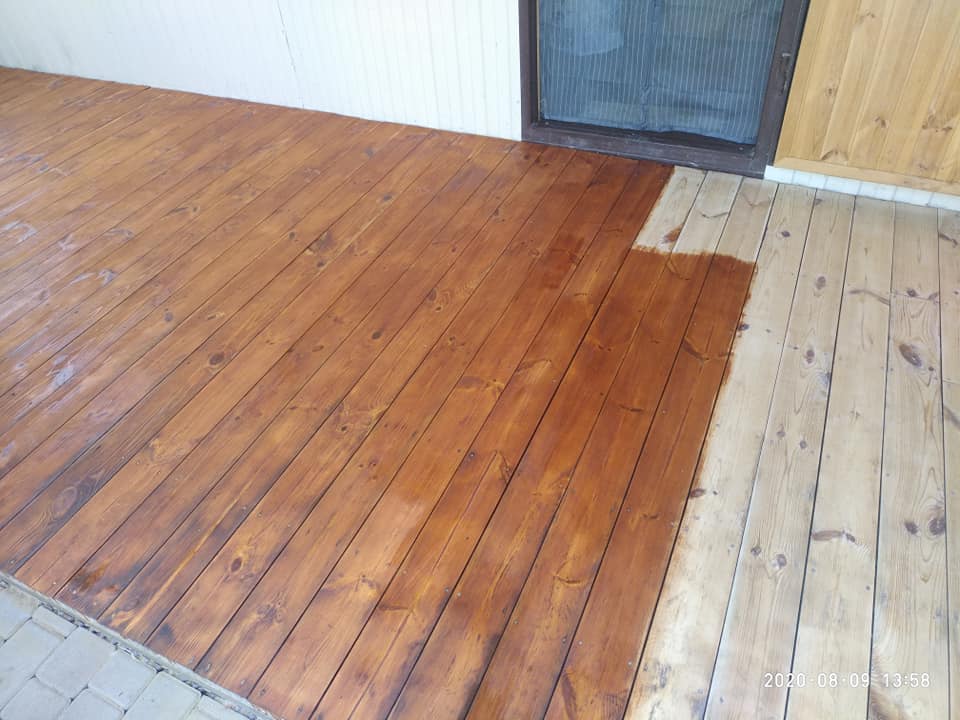

MAKS DGAN 04.08.2020 15:50 пишет:
МАСЛО
Вот, использовал вокруг бассейна по сибирской лиственнице. Лежит без растрескиваний, шелушений, под постоянным воздействием воды.
Желательно раз в несколько лет бодрить свежим слоем.
На основе растворителя, можно и нужно бодрить бодрить сверху старого слоя раз 1-3 года, на основе масел, старый слой надо снимать, но бодрить раз в 5+ лет.
Таскают лежаки, не царапается.
Заказ данное масло, с колорированием под тик.
Пока нанес первый слой.
Сохнет быстро, не воняет.
Заказ данное масло, с колорированием под тик.Пока нанес первый слой

p_serge 11.08.2020 11:35 пишет:
МАСЛО
И красиво получается.

Ничего не прогибается, если нормально сделать изначально и не использовать дешёвые лаги.
