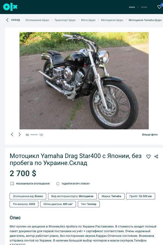

Пока еще не определился с даже с типом байка, то классик, то турист, то чоппер
Хочу узнать у общественности, на сабжевом байке
- хватит ли мотора по городу и на небольшие дальняки (200-300км/день)
- будет ли тяжелый для новичка в среднем возрасте
- под какой рост он вообще?
- можно ли взять пригнаный с Японии годов начала нулевых? Или там уже дно?
например вот такой
Пока еще не определился с даже с типом байка, то классик, то турист, то чопперХочу узнать у общественности, на сабжевом байке- хватит ли мотора по городу и на небольшие дальняки (200-300км/день)- будет ли тяжелый для новичка в среднем возрасте- под какой рост он вообще.- можно ли взять пригнаный с Японии годов начала нулевых

это кастом. он чуть полегче. вообще относительно живые в районе 3-3.5 будут
под рост - ну с моим 1.89 было неудобно на пятачке разворачиваться, да и в целом маловат - думаю 1.80 плюс минус будет то шо надо
по мощности на 1-2 сезона, но для города и пригорода хватит. свои 110-120 едет, а больше ему и не надо - там тормоза (почти как у всех круизеров, даже среднекубатурных) такие себе (сзади барабан)
в плюс и в минус - воздушка. если не пролазить - то в пробках летом будет даже сидушка нагреваться но и в плюс - проще, не надо париться а радиатором. ну и православная Vэшка ж ну и классик версия - весь железный (ну кроме некоторых элементов хрома) - те даже крылья железные. прям трутру
управляется как для своего веса (230кг) вполне себе отлично. да все круизеры за счет низкого центра тяжести хорошо управляются, ну кроме как на совсем малых скоростях, то надо приловчиться.
я сразу с него и начинал (взял 5 уроков именно на драге, у ребят на Х-парке была такая для обучения).
в плюс, но и в минус - кардан. в плюс - тупо с ним не будет мороки. ото глянул чо в редукторе и забыл. в минус - чесотка и так слабовата - а тут еще вес кардана. вообщем как и писал на 1-2 сезона пойдет, а потом ясно будет что хочется и шо требуется этот байк не провоцирует от слова вообще, а, еще момент - там моноаммик сзади (софттейл) и поэтому, ну в городе ок, а вот если километров 300 дать по нашим дорогам - може трохан и гудеть потом спина и [*****] хотя сейчас вроде получше стало -->
