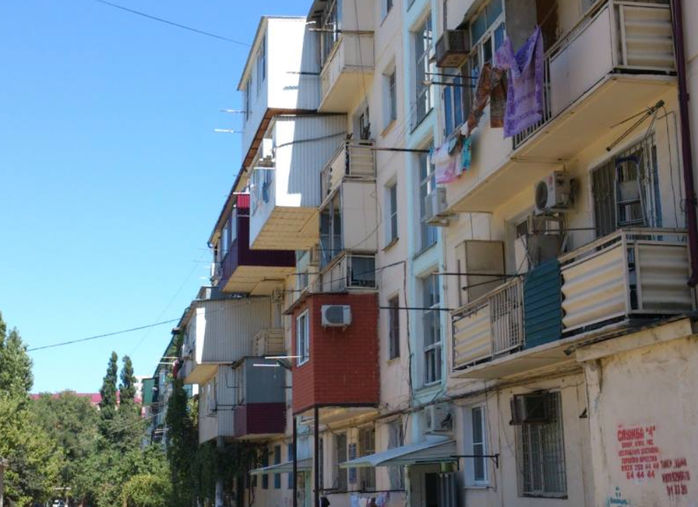

      10 августа 2020 в 14:13 Гілками Прикріплені файли (0 завантажити)
Alex_kr 10.08.2020 13:22 пишет:
[что в сталинках и хрущах много чего не рассчитано под современные мерки
а это судя по вашему сообщению ненормальные дома, но они есть и в них даже живут люди, которые тоже хотят жить
Т.е. в таком доме жить низя или там вообще жизни нет
Махачкала, чо
Еще более экстремальные вариансты гуглятся.
Махачкала, чо Еще более экстремальные вариансты гуглятся.

Спокойно могу еще привести пример в таких домах
не закрытая плита начинает разрушаться под действием влаги и падает на голову соседу или нижнего этажа
это плюс??
наверное да, дополнительный щебень для подсыпки )))
ну и как проектировались дома при совке думаю рассказывать не надо
и даже новые дома с учетом того что в 50% не стеклят балконы и лоджии то их потом сами жильцы застеклят сами.
так же не во всех новых домах есть спец места для кондеев
и чё??
А то что вы показали, там идет игра кто дальше выдвинет свой балкон
ТС же не выдвигает плиту балкона а обшивает ее но при это сам вынос только на уровне подоконника и не более
при этом именно обшивка, а не закладка балкона кирпичем как у вас на фото
ну и то что данные задания в принципе уже отжили свое назначение и по идее должны подлежать сносу
но у них да вообще фасад это просто верхсовершенства и архитектурного дизайна
Змінено Alex_kr (14:48 10/08/2020)

Alex_kr 10.08.2020 14:33 пишет:
Это сделает сосед этажом выше.
Хотя поначалу будет просто бурчать по поводу голубиного говна на козырьке. Уже ж была тема.
Ну или на соседнем стояке - "а что так можно было?" - и зафигачат вынос на полметра.
Сложный вопрос.
Разные вариации на тему "теории разбитых окон". Никто не критикует, ТС пусть делает что хочет. Но быть "первым" я бы не рискнул.

такое чудо, в зависимости от пожеланий, этажа и к-ва открываний, стоит 22-25 тыс грн, это с наружным обшивкой.
мое ИМХО, "француз " и красивее и совеременнее выглядит ( тут уж на вкус и цвет) и теплее и по итогу дешевле ( получается же , что обшито сразу с 2 сторон),но за счет выноса плиты получается дороже.
Сообщения: 8486
С нами с 14.07.2004
Re: Подскажите по балкону (сделать балкон с выносом)? [Re: Нафаня]
      21 января 2021 в 14:46 Гілками
Вспомнил про балкон, решил отписаться. Может кому интересно.
Первый момент, при монтаже выяснилось что плита с краю немного начала разрушаться, т.е. если такие балконы не закрывать то как минимум защищать/восстанавливать торец плиты иличе, в определенный момент, может чего-то и отпасть от нее.
При обзвоне фирм выявился достаточно большой разброс цен - от 20к до 30к. Это без внутренней обшиввки. У меня был эскиз и везде спрашивал профиль рехау и 1к пакет с энергосбережением. Причем те, что за 20к вроде как и офис имеют (на Троещине, если не ошибаюсь, на Закревского) и несколько филиалов по Киеву. Но нашел по ним несколько негативных отзывов, плюс предоплата в 50%, в общем, заказать побоялся. Также большая часть предложений была в районе 25-26к.
По итогу, зазазал у Юры с автоуа. Сделали, я доволен.
И место добавилось и белье есть где сушить.
