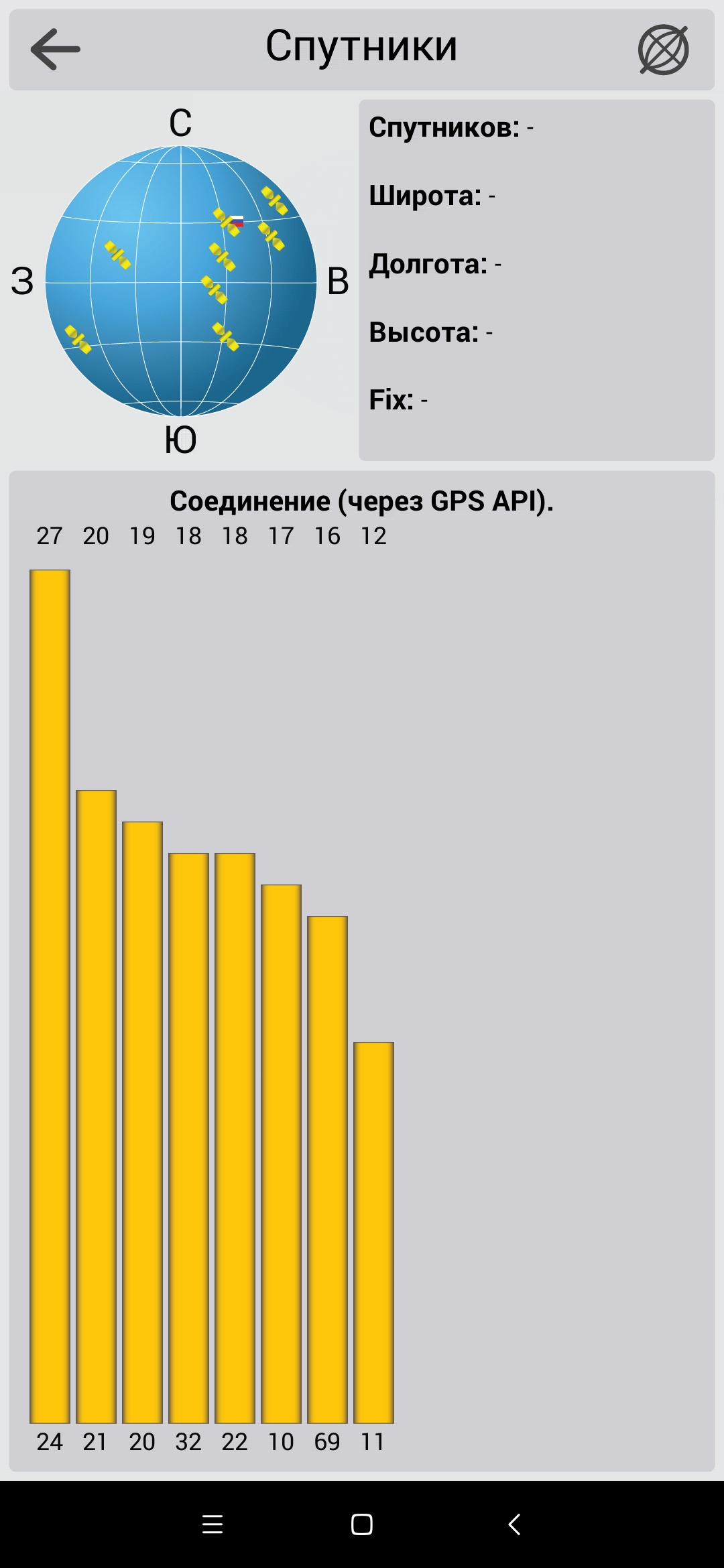

Re: Навігація?????? [Re: Bobbi]
      11 августа 2020 в 18:57 Гілками Прикріплені файли (0 завантажити)
Может стоит устройство приема проверить?
Может стоит устройство приема проверить.

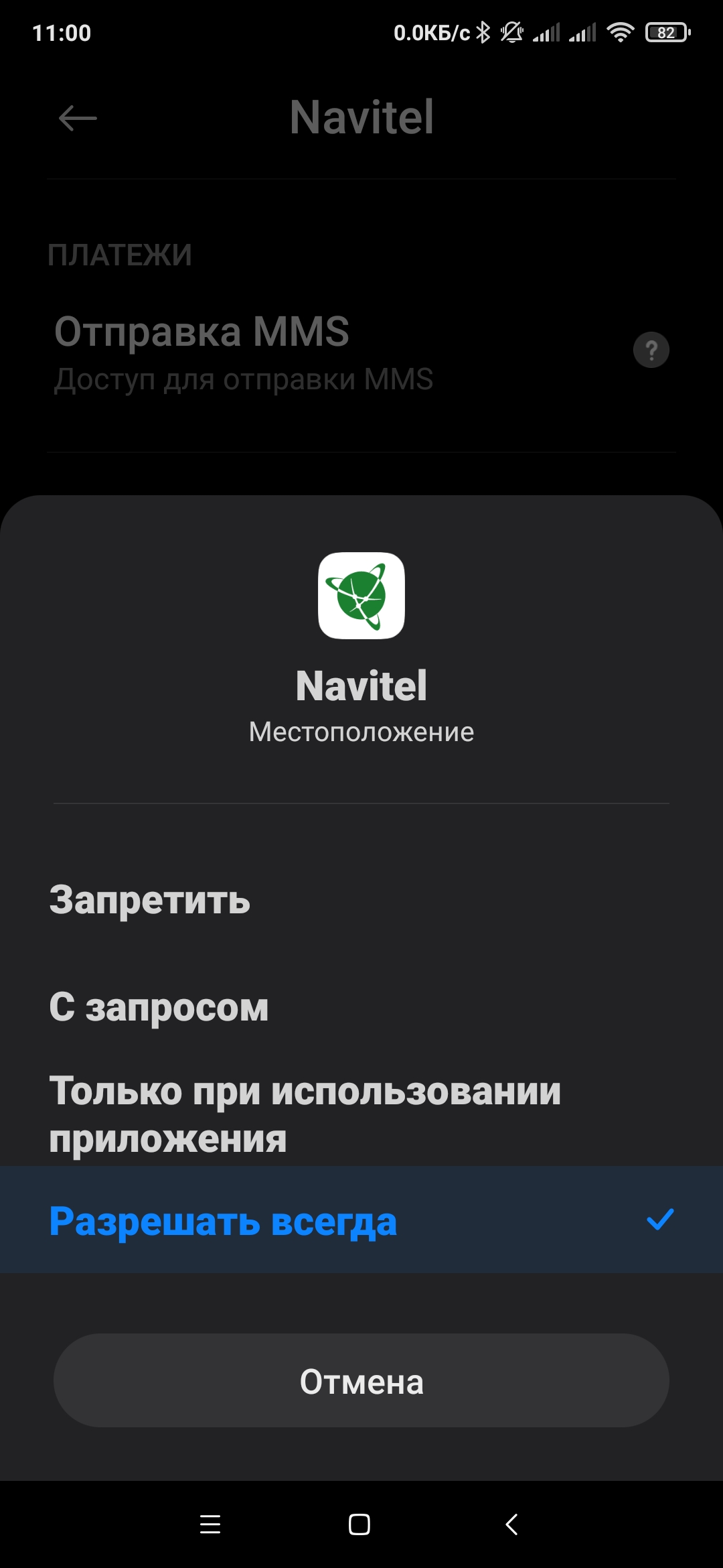

Re: Навігація?????? [Re: FourWheel]
      13 августа 2020 в 10:58 Гілками Прикріплені файли (0 завантажити)
Смотрите в разрешениях програм доступ к местоположению. Должно быть или разрешено всегда или разрешено в активном режиме.
Ксяоми ми9т и ноут 5 плюс , навигация работает.

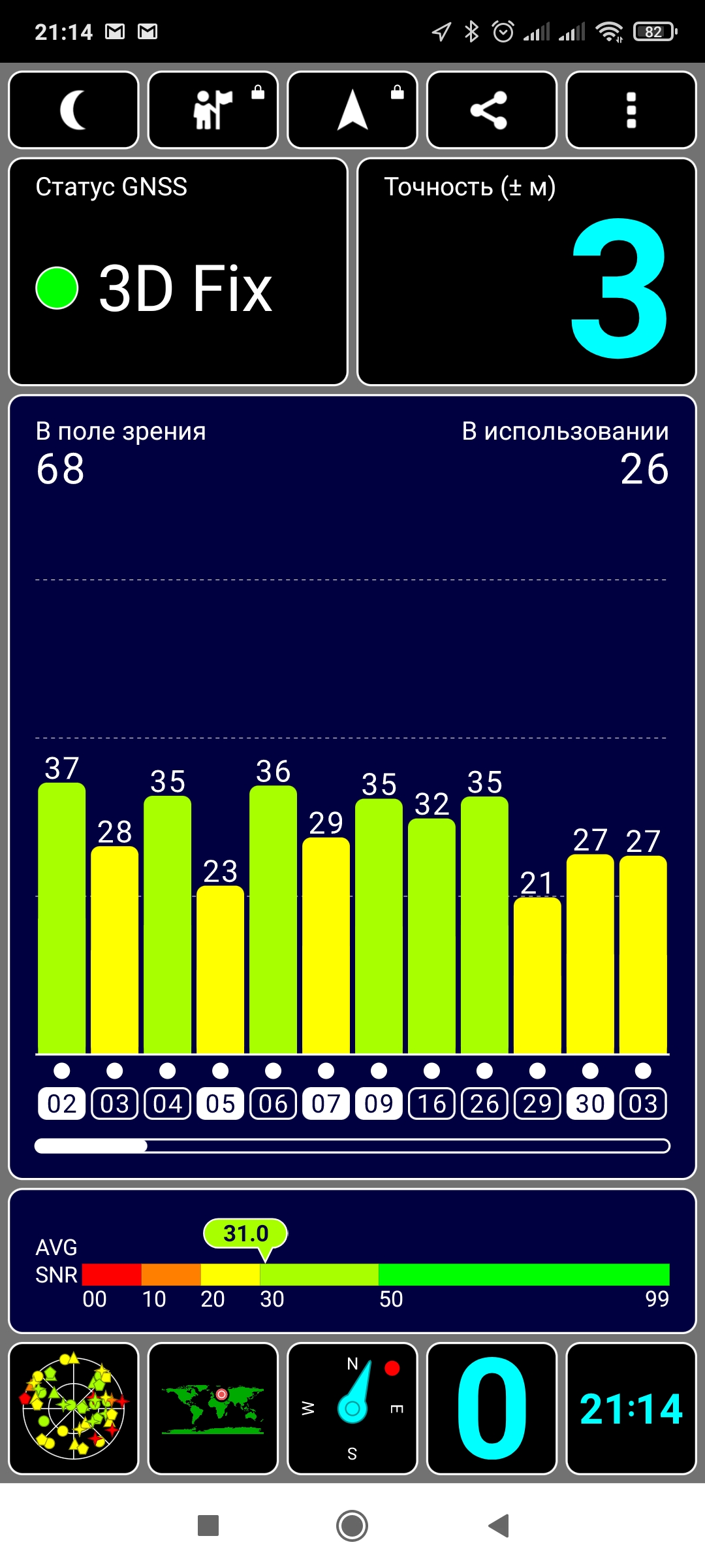

      13 августа 2020 в 14:27 Гілками Прикріплені файли (0 завантажити)
Bobbi 13.08.2020 13:25 пишет:
Все переклацав: Геодані включені, дозволи надані, час автоматично, часовий пояс теж...
Нічого не допомагає..
Була думка поміняти телефон..., але чому ж тоді з телефоном дружини те ж саме....??
Гаджет Редмі Нот 7, андроід 10...
Можливо є ще щось, про що мені не відомо???
У Ай Гоу подивився інформацію про супутники: їх там світиться червоним кольором 2 -3 штучки, і сигнал не доступний.... Раніше десяток бачив, не менше...
Глупейший вопрос, это в одной локации происходит? В другом местоположении пробовали? (Навеяло воспоминанием годичной или более давности, на парковке Ашана раз было такое что навигатор не мог поймать местоположение от слова совсем, выехал на Богатырскую его попустило, предположил что какую-то из соседних машин глушили, видно или собирались угнать или на отстой оставили)
На скриншоте - внутри квартиры, с кровати. До открытого пространства комната + балкон.
Глупейший вопрос, это в одной локации происходит.  В другом местоположении пробовали
Змінено Djohny (14:30 13/08/2020)
