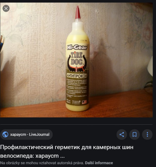

тот тюбик что выше - на 2-ве камеры, по 120гр. в колесо. можно меньше, и через год подлить. Обычно хватает на 2-3 года такой процедуры при активном наличии ключек)

Этот тюбик? А где продаётся?
Этот тюбик. А где продаётся
48 лет, Донецк-Киев, Борщаговка
Сообщения: 21998
С нами с 30.09.2012
Re: Спускают периодически шины на велике [Re: Igor71]
      15 августа 2020 в 15:22 Гілками
egorka 15.08.2020 12:55 пишет:
Я брал в ашане
А вообще, в автомагазинах.
tolik86 15.08.2020 11:43 пишет:
Тот бутыль бывает разный, фасовка на 1 автомобильное колесо. Маленький бутыль - на легковушку, побольше на грузовик и т.д.
Я лью 70..90мл и 15-20мл воды (кипячёной на всякий случай). Шина 26*2,2.
120гр оверкилл, но в якорцовых степях оправдано.
Работает 3-4 года, не подливал, но я и колюсь редко... наверное Потому что о большинстве проколов я узнаЮ, только когда меняю резину, и только некоторые проявляют себя мокрыми пятнами на шине.
На красном колпачке бутыля есть ключ для ниппеля шредер (авто), но он одноразовый, хватает на 3-4 откручивания, поэтому лучше купить колпачок на ниппель с ключом-вилкой. Заливать можно из бутыля, там есть метки объёма, или большим шприцом.
Камера, я надеюсь, шредер? В престу тоже заливают, но с некоторыми извращениями.
Я его ещё и повторно использую - если камера рвётся, выдавливаю, разбавляю и заливаю в новую. Нищебродство экономия
Да, лить лучше в целую камеру либо в латаную камеру, где все латки на наружной стороне. Потому что есть жалобы, что он способствует отклеиванию латок (у меня не случалось, но всё же). В свежепроколотую тоже можно, если прокол на наружной поверхности, только надо будет "подогнать" герметик руками к месту прокола.

Инженегр 15.08.2020 15:22 пишет:
Я брал в ашане

Автомобильный ниппель. Толстый. Для заливки выкручивать золотник. Есть преста - тонкий ниппель. Там после накачки нужно закручивать ось клапана. Заливать я так понял шприцом с толстой иглой.

Tibor 16.08.2020 11:52 пишет:
Спиливается расклёп на шпильке, мешающий снять гайку, гайка скручивактся и сниматся. Подвижная часть клапана проталкивается внутрь камеры и фиксируется прищепкой. Заливать лучше через переходник преста-шредер. Потом шпилька наощупь пропихивается обратно, закручивается гайкой. Со слишком длинной трубкой могут быть трудности.
Иглой этот герметик не зальётся - забьёт иглу, подумав что это дырка ))
Змінено Инженегр (16:21 16/08/2020)

Re: Спускают периодически шины на велике [Re: Инженегр]
      16 августа 2020 в 20:02 Гілками
Я подозревал насчёт иглы. И план б бы у меня был через искусственный прокол камеры с последующей поклейкой.
