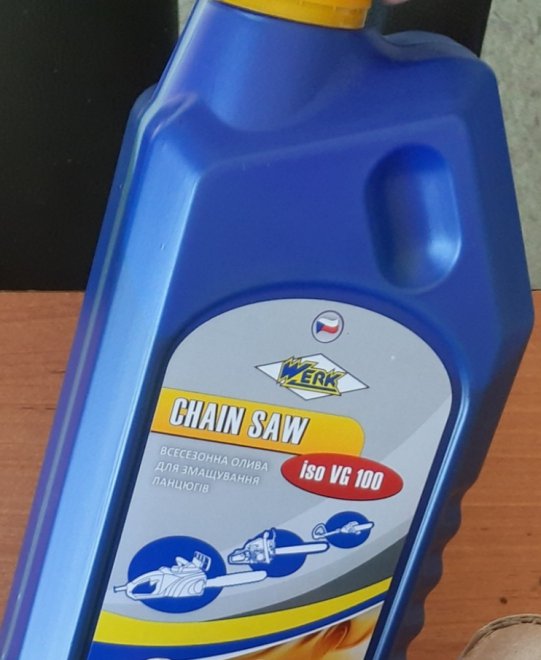

Взял электропилу (чтобы не дышать выхлопными газами) с 450мм шиной

В комплекте масло не шло, поэтому купил масло на натуральной растительной основе ( масло разлагается в почве, не причиняя вреда грунту)

Взял электропилу (чтобы не дышать выхлопными газами) с 450мм шинойЛАНЦЮГОВА ПИЛА BLACK&DECKER CS2245В комплекте масло не шло, поэтому купил масло на натуральной растительной основе  ( масло разлагается в почве, не причиняя вреда грунту)Запасную цепь предварительно выбрал такую: Oregon 20LPX072E 0.325", но надо уточнять т
