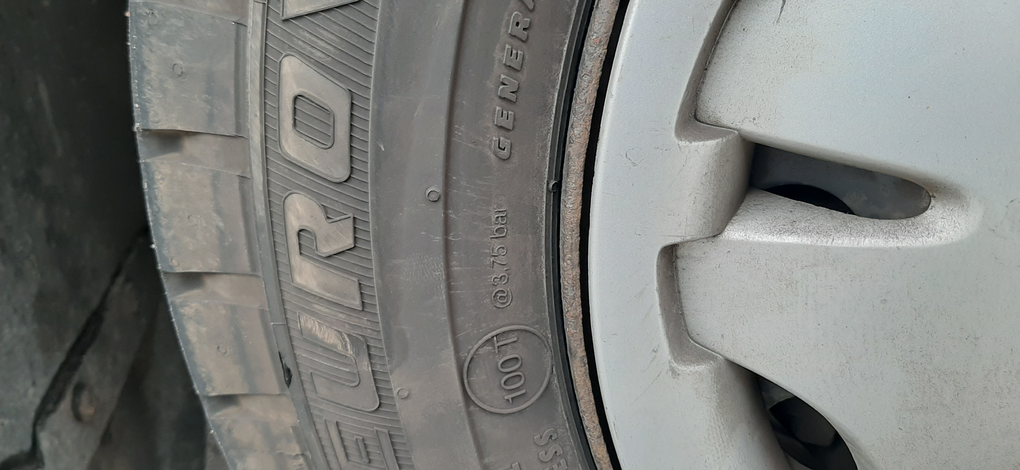

Что обозначает надпись @3.75?

kosstian 04.09.2020 12:17 пишет:

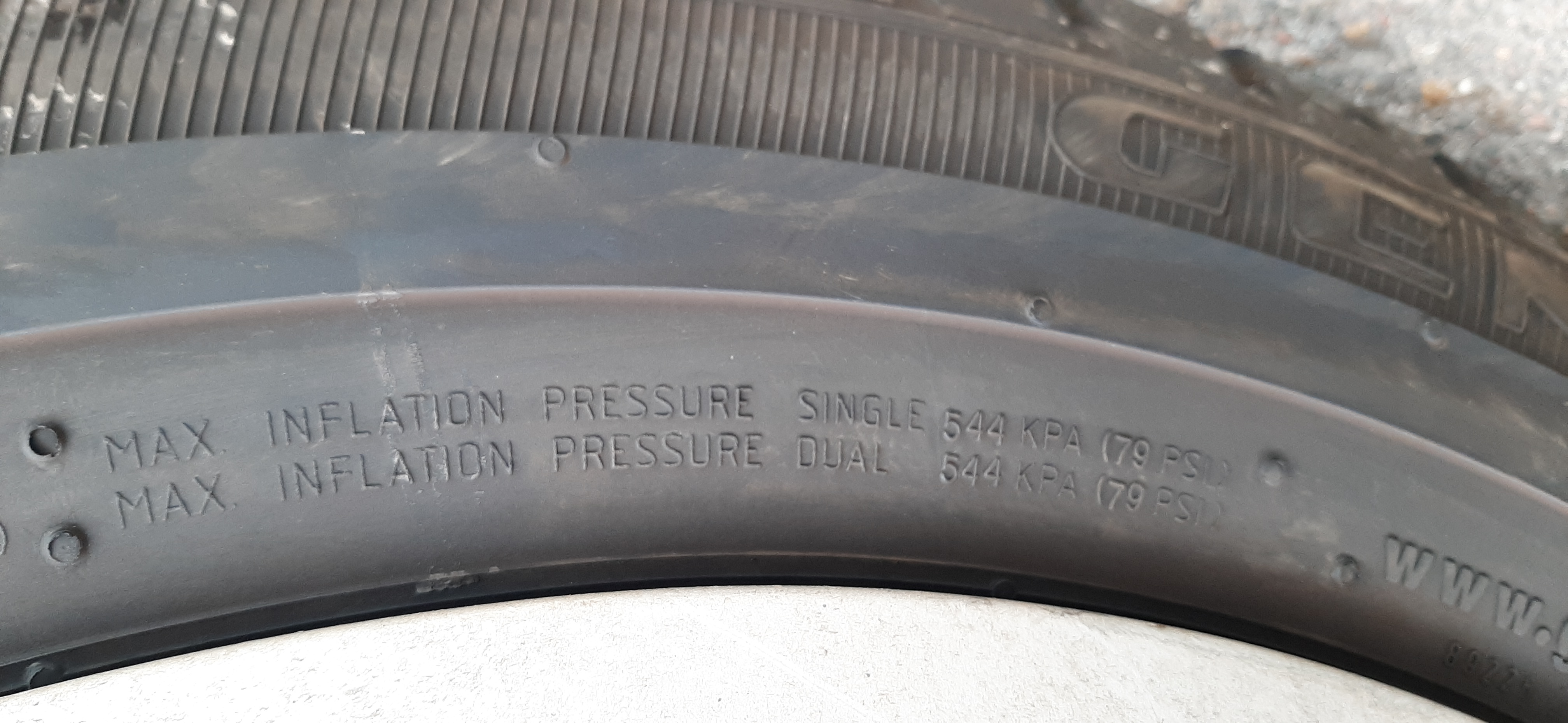

Шина LT
Макс давление на одинарке
Макс давление на спарке

      4 сентября 2020 в 22:24 Гілками Прикріплені файли (0 завантажити)
Не то фото загрузило

Что конкретно вызывает вопрос? индекс скорости/нагрузки и макс давление.
Генералы вроде уже не входят в континенталь, поэтому говорить о стандарте маркировок не уверен.

обозначает -максимально допустимое давление для этой шины - 3,75 bar

Конкретно, шина выглядит недокачаной при 3 очках. Начал внимательно осматривать шину и нашел такую надпись. Может ли это быть рекомендованное давление в колесе?

kosstian 05.09.2020 20:19 пишет:
Нет, указывают максимальное давление. Конечно есть допуск на увеличение давления при эксплуатации.
Если про тройке *недокаченная* -надуй 3,5. И посмотри- будет жрать средину протектора или нет.
Нет - это максимальное. Выше может "разорвать".
1. машина
2. конкретней размер шины и модель
3. если это из старых генералов ,которые контики - вполне могут так выглядеть.
У меня 215/65(или 70) р16 на кросовке жены - по сравнению с нокианами старыми выглядят "мягче"

kosstian 04.09.2020 22:24 пишет:
Рядом индекс нагрузки в кружочке. Похоже на рекомендуемое давление для максимальной нагрузки.

1. Mercedes vito 639
2.General EuroVan 2 195/65 R16 104T

Тогда все нормально.
Вам надо было General EuroVan 2 195/65 R16С брать. Они даже в одном рисунке.
И поищите на боковине надпись Made in. А то эти "американские" шины выпускаются в основном в Румынии (где ИМХО никогда не выпускали хороших шин)

Думаю, на сайте ошибка в описании. У меня С шка, сделана в Румынии. Смущает только вид недокачаной шины. Во всём остальном очень даже хорошо, тихая, мягкая. До этого опыта с такого типа С резиной не имел, везде пишут жёстко и шумно.
Сегодня поднял до 3.75 на холодную. Стало жёстче, но вид просевшей шины остался. Спущу до 3.0 и буду катать дальше.
