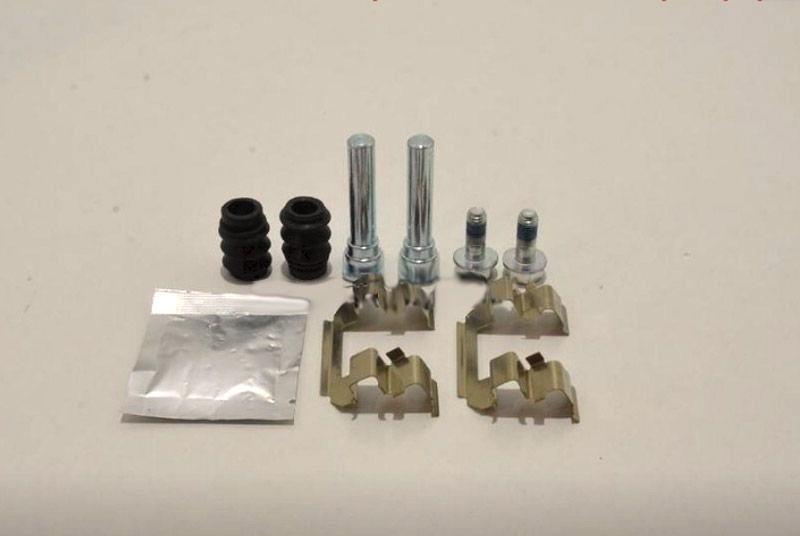

Нужна помощь. Авто Авео 1.5 хеч., (Т200) - 2006 года, R14
Достала меня уже проблема с скрипящими тормозами после разогрева
Суть такая, первых 5-10 минут при торможении (только правая сторона) все тихо, дальше по мере прогревания тормозного диска начинается скрежет, прерывистый, как будто повело диск и этот скрежет довольно ощутимый и действует на нервы (но биения на руль нет при торможении), срежет появляется от легкого нажатия и усиливается до 50-60% хода педали тормоза, при более глубоком торможении за 60% - пропадает.
Торможение при этом и поведение тормозной системы нормальное, все работает как и положено работать.
Что делал.
Снимал колодки, почистил напильником бортики колодки, почистил 2 пружинки скобы, смазал эти скобы специальной смазкой Bremsen-anti-quietsch-paste, проверил ход пальцев - не клинят (все равно почистил и смазал Liqui Moly Bremsenfuhrungsstiftefett), ход свободный, чуть даже разболтанный, все хорошо наверное
Собрал... пару дней тишина.... потом опять начинается все.
Дальше:
Заменил тормозной поршень, заменил тормозной диск, новые колодки, все опять смазал.... пару дней тишина... и опять писец полный по нарастающей
Ну думаю попробую поменять еще пальцы суппорта на новые + новые прижимные пружини скобы.
А вот теперь самый главный вопрос:
Купил рем-комплект пальцев Авео EuroEx, диаметр 10 мм., не подходят, большие немножко, не влезают в суппорт
Все мурзилки говорят, что стандартный диаметр для Авео 1.5, Ланос 1.5 и т.д.... 10 мм., меньше нет диаметра, больше есть 10,025 или 10,050...
Кто что подскажет?
Готов даже пригнать на СТО из партнеров, только бы разобрались в этой гадости!
Конечно можно купить суппорт в сборе весь поменять и не парится дальше но оригинал стоит мама не горюй... а по аналогам много нареканий.

felix77 08.09.2020 19:29 пишет:
Тормозные колодки менять.
Посадочные места пальцев хорошо очистить и перед установкой пальца, смазать смазкой для суппортов.
Тормоза прокачивали?
Тормоза прокачивал, новая dot 4
Колодки поменял на Бош, нормальные, до этого стояли ATE.
Старые пальцы чистил, посадочные смазывал.
Есть у меня подозрение, что или пальцы изношенные, так как маленький люфт в них есть с правой стороны, хотя с левой так же есть люфт, но там все хорошо, ничего не трет, или же сам метал части суппорта как то повело и при прогревании он деформируется (но за 20 лет такого никогда на разных машинах не видел ).
Тут вопрос такой, кто подскажет реальный диаметр направляющих пальцев суппорта? так как каталожные в 10 мм диаметров не подходят, большие
Такое ощущение, что у меня 8,5 или 9 мм.... но таких не найду нигде.
Или ехать на Перова и подбирать....
Одни уже купил 10 мм....
Хотел такие FSO 93740249, но нет нигде.
Тормоза прокачивал, новая dot 4Колодки поменял на Бош, нормальные, до этого стояли ATE.Старые пальцы чистил, посадочные смазывал

Авешные оригинальные направляйки (оригинальных ремонтных не бывает) имеют номер 93742635. Ланосячие 93740249 насколько я помню немного не подходят.
То что на китайском EuroEx или FSO будет написано 10,0 или 10+0,25 абсолютно ничего не значит. Проверяется элементарным штангенциркулем.
Если у тебя не звенят/дребезжат суппорта, например, на бруковке, то смысла искать и пихать туда ремонтные нету. Тем более сначала нужно развалить посадочные отверстия в скобе суппорта на 5-10 соток больше диаметра ремонтных направляющих, а это головняк с токарем, особенно если учесть, что все эти китайские ремонтные направляйки идут в одном наборе разного диаметра.
Проще периодически при проведении ТО набивать в скобу что-то типа TRW PFG110 ну и заморочится с колхозом разными пружинками притягивающими подвижную скобу к неподвижной части. Но главное то, что к скрипу это все не имеет отношения.
Скрип лечится заменой колодок на хорошие. Цена колодок и имя производителя увы не всегда равно "хорошее". В свое время перебрал несколько не самых дешевых колодок (боша среди них увы не было) и остановился на Ferodo FDB1699, т.к. это были первые, которые абсолютно не скрипели и без всяких "бременшлюхепасте". Правда стирались они как-то быстренько, но не скрипели совсем. А другие как-то все подряд - не скрипели только несколько сот километров после очистки напильником заусенец по периметру фрикционной накладки.

Glass 10.09.2020 16:42 пишет:
Во... спасибо! Хороший ответ
На брущатке все тихо во время движения, потрескивание и скрежет только при прогретом тормозном и только при торможении с усилием от 20 до 60% ориентировочно.
Купил пока еще направляющие 93742635 и пружинки 93740553, на выходные вычищу еще раз и поменяю.
Не пройдет, заменю скобу в зборе типа WooShun - 654116, думаю в ней проблема скорее всего, так как люфт пальцев есть, пусть и не большой.
Колодки да (напильник помогал на 100-200 км ), может и еще раз поменяю на Ferodo FDB1699, это уже если не поможет все вышестоящее.

Короче итог.
Подняли на яме передок, покрутил двиглом колеса на скорости... снизу смотрели что происходит с колесом при торможении. Оказалось при торможении немного прыгают колодки по вертикали, причина ступица (не диск) с небольшой 8 и разбитые немного пружины колодок.
Заменил пружины и направляющие на полностью новые, ступицу с подшипником пока не стал трогать.
Неделю полет нормальный и пока тишина.
Но как я понимаю готовится к замене ступицы и подшипника буду в ближайшем будущем, так как вероятность разбития постепенно новых направляющих и пружин довольно велика, восьмёрка на ступице в любом случае никуда не уйдёт сама по себе.
Раньше не сталкивался с таким, что бы наши ями могли погнуть ступицу...
