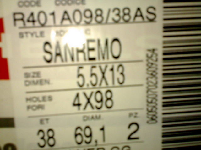

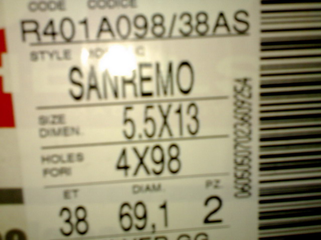

диски такого размера станут на 10ку?
И подскажите , что именно означают эти размеры( цифры) , а то я понимаю только 4*98
диски такого размера станут на 10ку.И подскажите , что именно означают эти размеры( цифры) , а то я понимаю только 4*98

по вылету годится - DIA слегка великоват - у жигулятора 59

DIA
А что сие значит?

А что сие значит?
DIA - это диаметр центрального отверстия диска.
Понятно. Так могут возникнуть траблы при езде на таких дисках? Или вообще поставить такие невозможно?

У многих ино дисках внутренный диаметр центрального отверстия больше ,для этого есть кольца проставочные бывают пластмассовые и металические у меня стояли пластм.
Собсно на моих теже все параметры за исключением r14 .ЕТ =38 вылет ,тоже параметр вполне подходит с ЕТ =0 у тебя буду колеса почти на улице сильно вылазить из арки ,5.5J насколько я понял то это ширина диска там где с резиной стыкуется .4х98 межосевое расстояние между болтами ,их кстати 4 )
Там в комплекте идут какието пластмасовые кольца, видать это они :-)))
