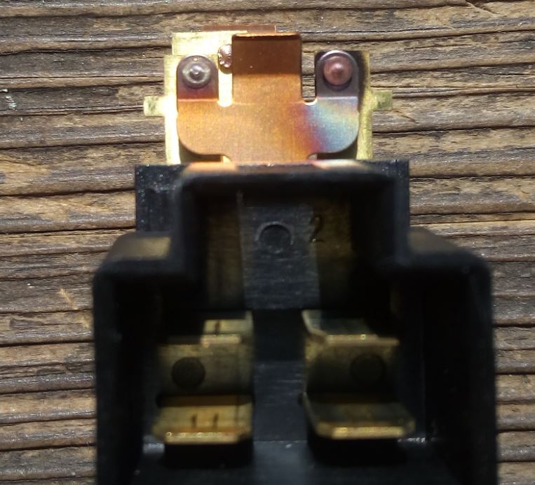

Не понятно что имеется в виду под
$corpioN 21.09.2020 20:27 пишет:
Первая мысля была - драйвер управления
Возможно это выключатель заднего стоп сигнала на педали тормоза?
$corpioN 21.09.2020 21:36 пишет:
после предохранителей, пришел на ум только концевик или датчик стоп-сигнал:)) Как причина беспорядочного включения при разном усилии нажатия на педаль тормоза
Ага типа такого
В механическом его варианте в нем одна(две если есть круиз-контроль или ЕСП) пары контактов. И тот который включает стоп (Он нормально разомкнут, педаль тормоза через концевик отжимает пружинный контакт. Когда нажимаешь педаль она перестает давить на концевик и контакт замыкается и включает стоп сигнал) может ослабнуть/подгореть(на фото внизу его хорошо видно) и начать "глючить".
- Можно разобрать и почистить(говорят надолго не хватит)
- Можно купить новый механический.
- Хюндай-Киа выпускают на замену электронные версии этого концевика (например 93810-4DR0AQQH)
Да, проверить его можно отключив с него фишку и замкнув контакты включения стопа

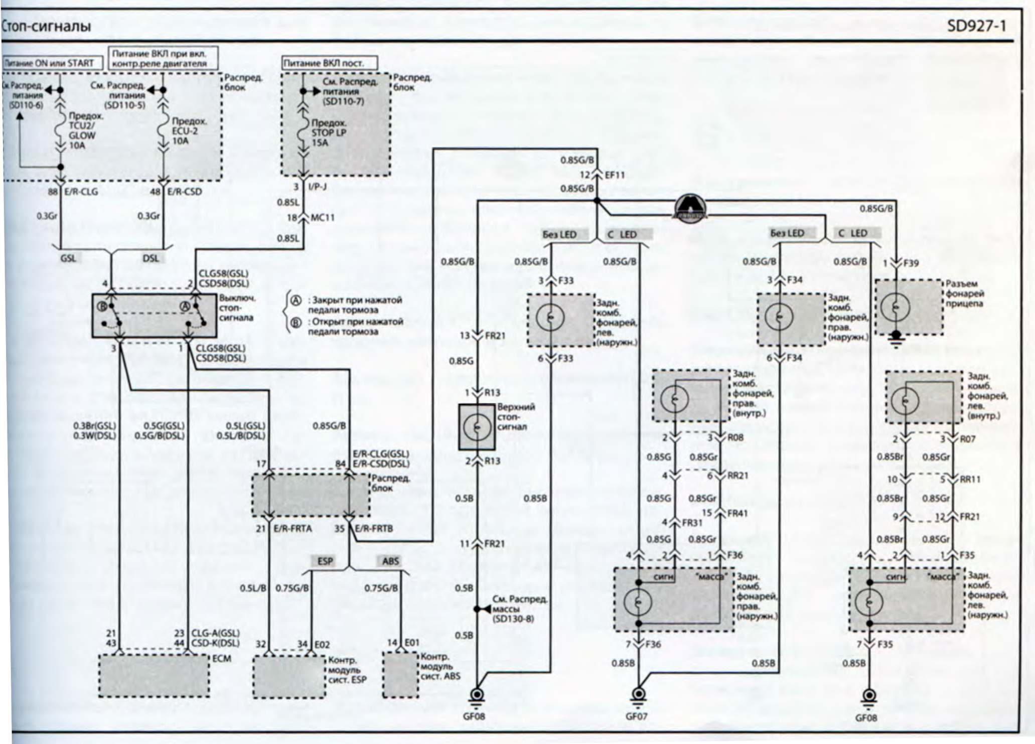

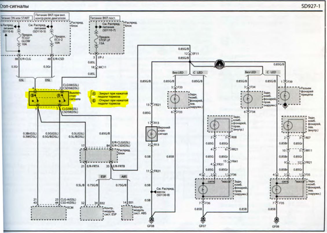

Вот он на схеме
Вот он на схеме

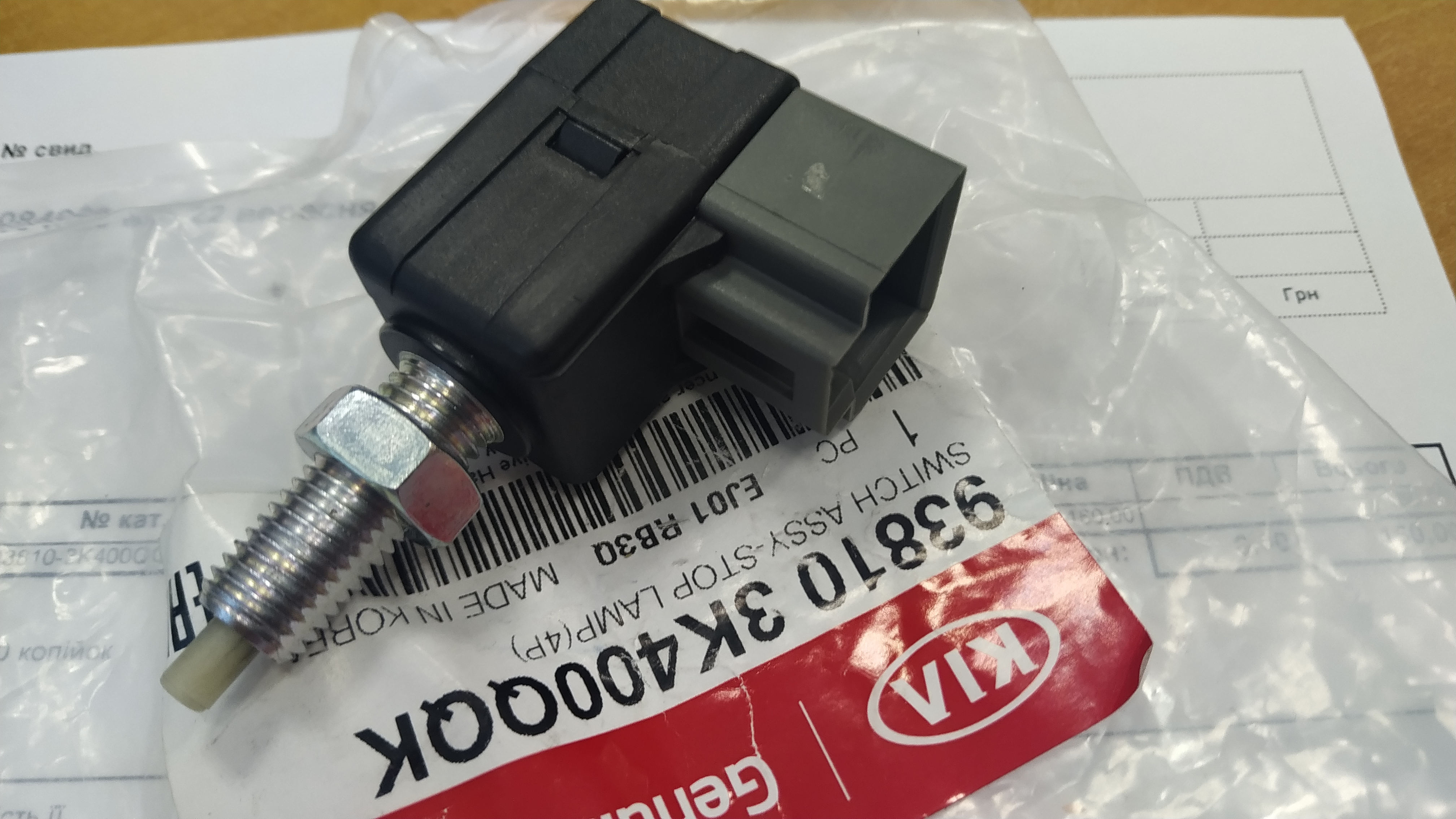

      22 сентября 2020 в 16:33 Гілками Прикріплені файли (0 завантажити)
Спасибо:) Я примерно так и сделал. Утром заказал, правда с номером 938103KQQK, забрал и только что поставил. Осталось, по ходу, отрегулировать нормально, старый вроде раньше чуть-чуть врубал стопы, хотя зазор совпадет:(
Таки оно, в общем Мысли сошлись. Но предохранители я все равно проверил

      22 сентября 2020 в 17:26 Гілками
$corpioN 22.09.2020 16:33 пишет:
Похоже это "механический" вариант.
Старый выключатель можно аккуратно вскрыть (он довольно легко разбирается) и если там не совсем "дрова" можно почистить, полирнуть контакты, подогнуть пружинку, смазать - будет запасной.
диапазон регулировки там большой. Главное стопы должны включаться до тормозов.

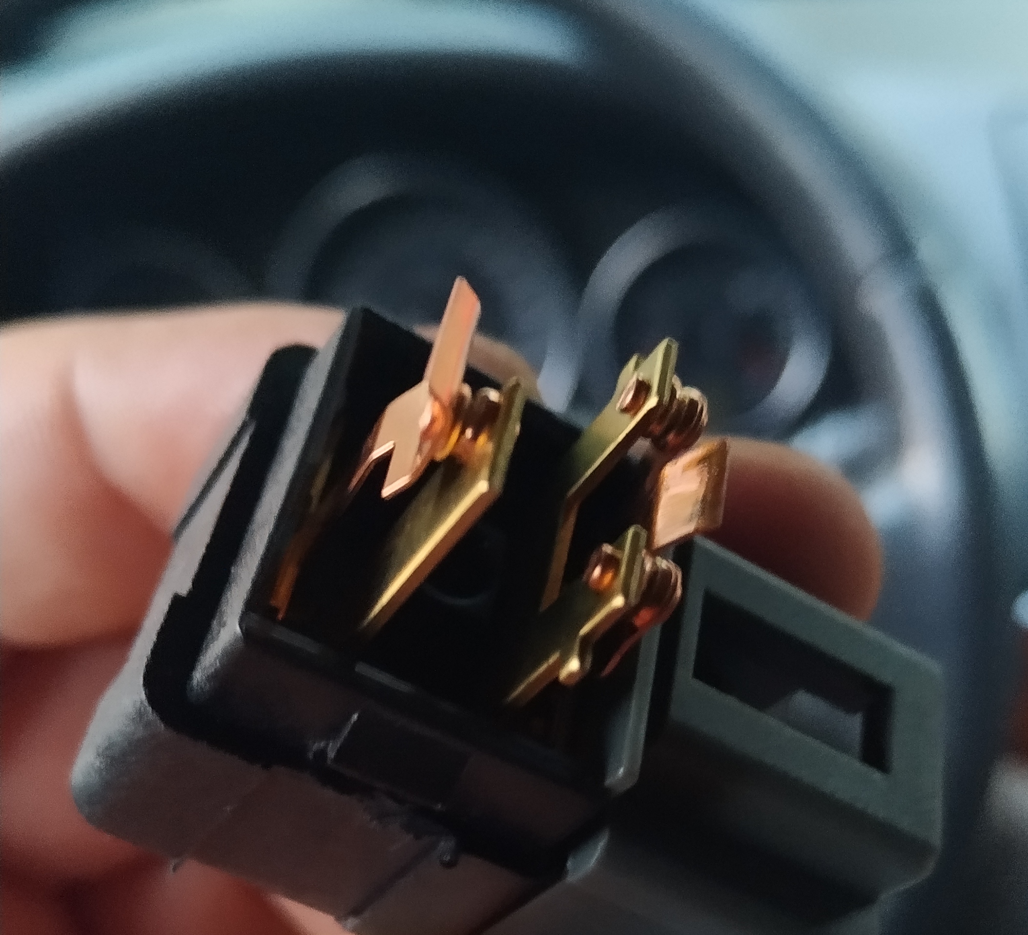

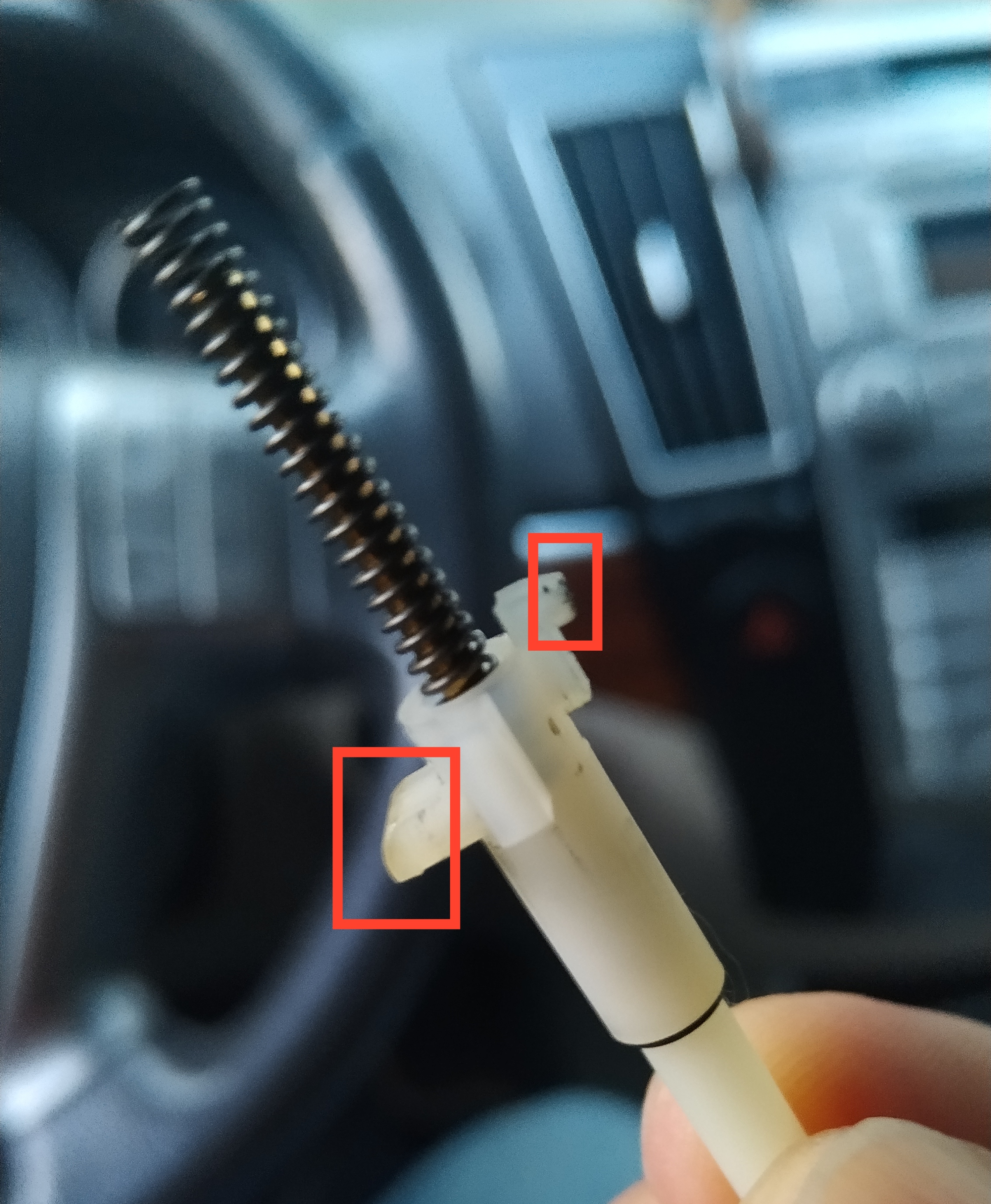

      22 сентября 2020 в 18:52 Гілками Прикріплені файли (0 завантажити)
Да, механика 100%
Вскрыл старый. Выработался пластиковый шток, сами усики. Большой ещё отводит, а мелкий вообще никак не достаёт к контактам уже. Пластик мягкий:(
Да, механика 100%Вскрыл старый. Выработался пластиковый шток, сами усики

      22 сентября 2020 в 18:53 Гілками Прикріплені файли (0 завантажити)
Контакты вообще норм, как новые наверное)
Сообщения: 1289
С нами с 24.10.2003
Re: Задние стоп-сигналы (трабл) [Re: $corpioN]
      23 сентября 2020 в 10:12 Гілками
$corpioN 22.09.2020 18:53 пишет:
Ага. Логично же, на лампах накаливания подгорает контакт, на диодах - стирается усик штока.
