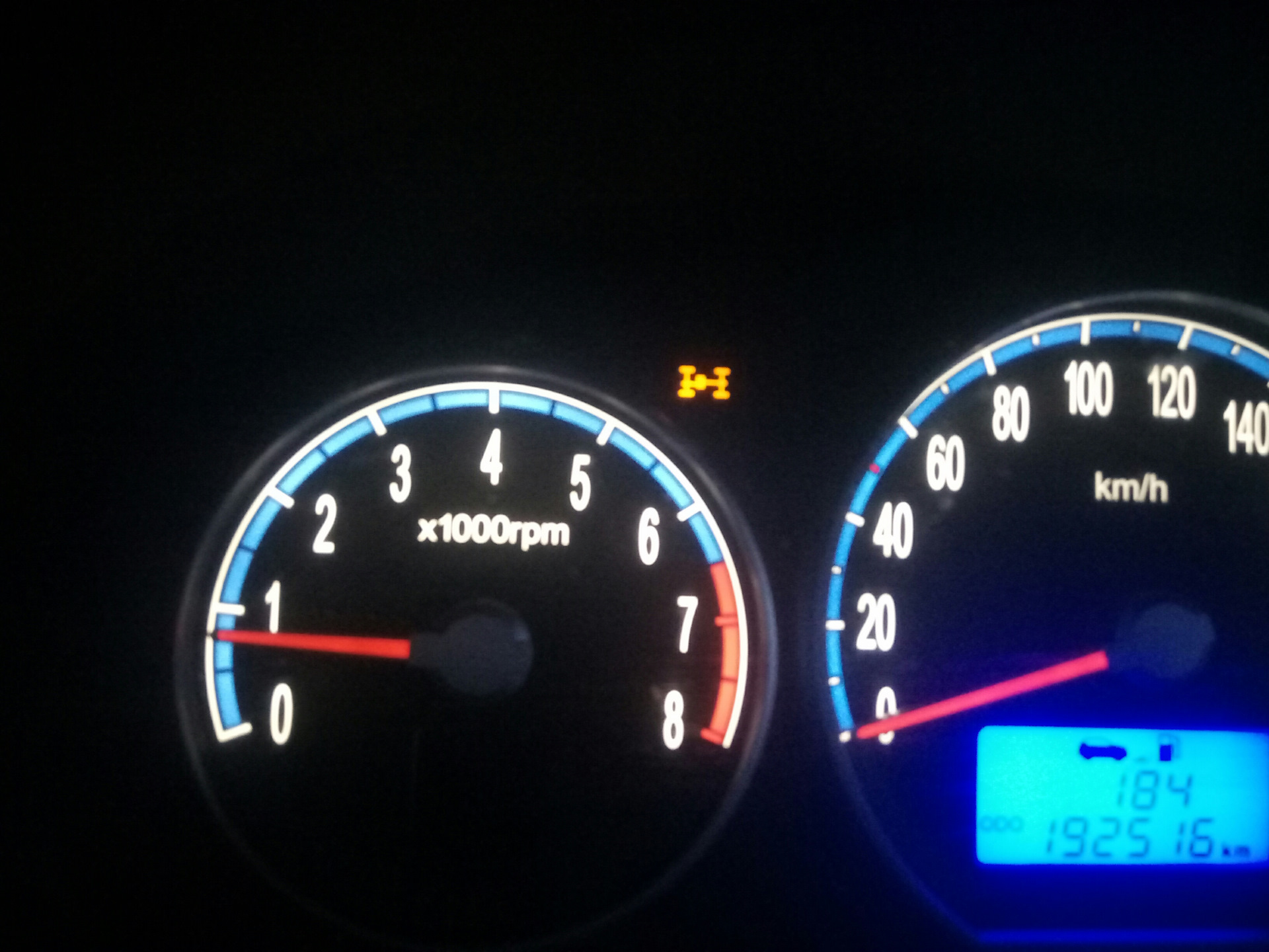

Ось такий світився (фотка з інету). Не мигав, а саме включився і не тухнув до швидкості вище 40 км/год. Перший раз я банально як раз парканувся і заглушив двигун. Після запуску двигуна - все було ок, індикатор, як завжди, на пару сек. включився і потух.
А коли повторив ту ж процедуру з діагоналкою - спеціально розігнався до 45-50 - індикатор погас.
Все. Більше не вмикався, тільки штатно - при запуску двигуна.

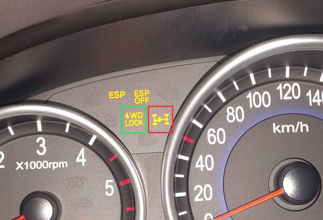

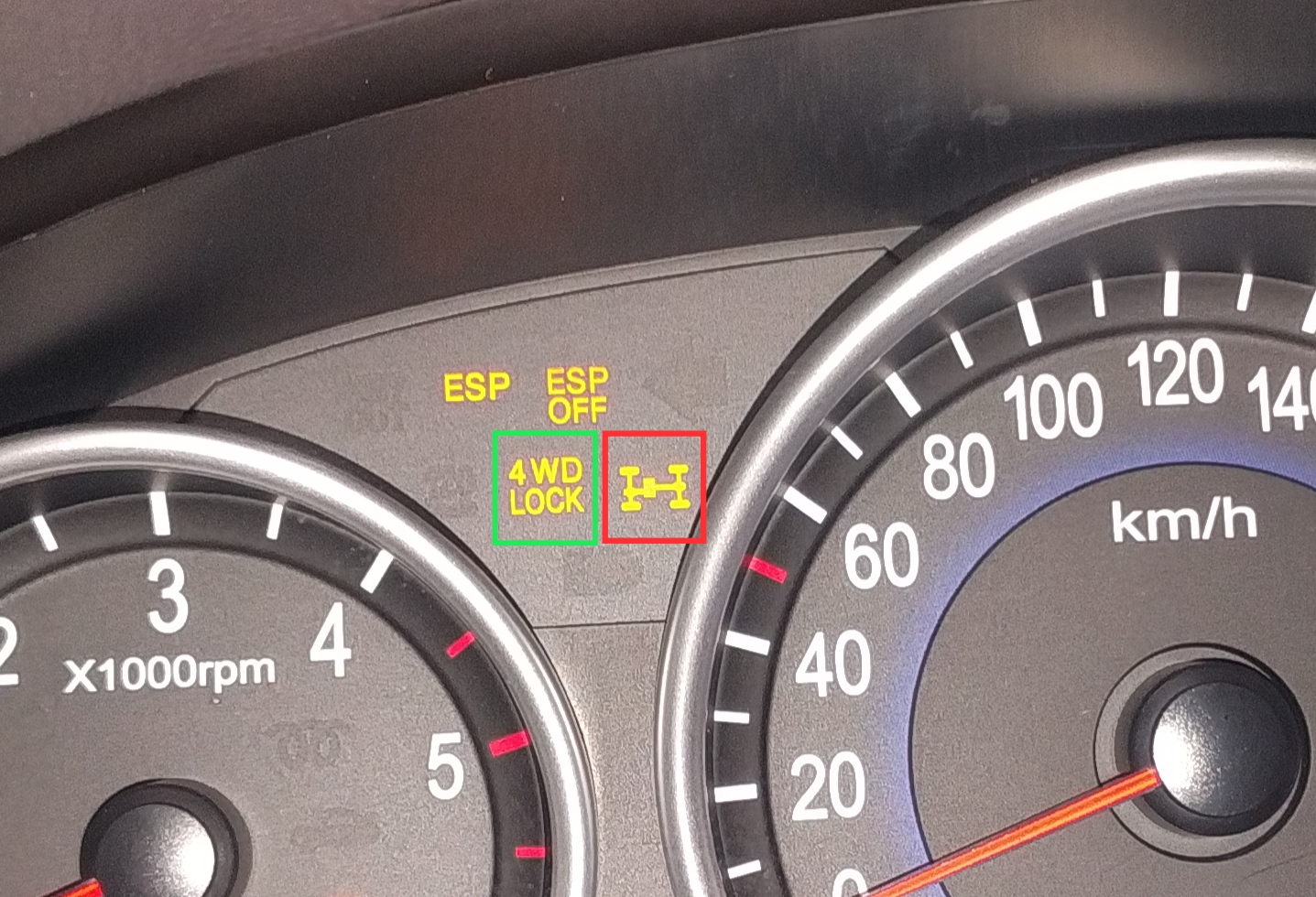

Наскільки я зрозумів з мурзилки, то ПП автоматичний)
Працює до 40 км/год постійно, допомагаючи набирати швидкість. Після 40 - залишається тільки передній. В разі заносу чи не стандартної поведінки авто - ПП підключається і допомагає вирівнювати авто на будь-якій швидкості.
Є ще кнопка примусового включення диференціалу. Під неї окремий індикатор "4wd".
На фото - червона рамка: індикатор, який був постійно ввімкнений при моїх експериментах в лісі і що він означає, коли світиться постійно і взагалі - чи має він вмикатись в принципі?
Червона рамка - індикація примусового включення диференціалу. З'являється тільки при натисканні кнопки.
Наскільки я зрозумів з мурзилки, то ПП автоматичний)Працює до 40 км/год постійно, допомагаючи набирати швидкість. Після 40 - залишається тільки передній
