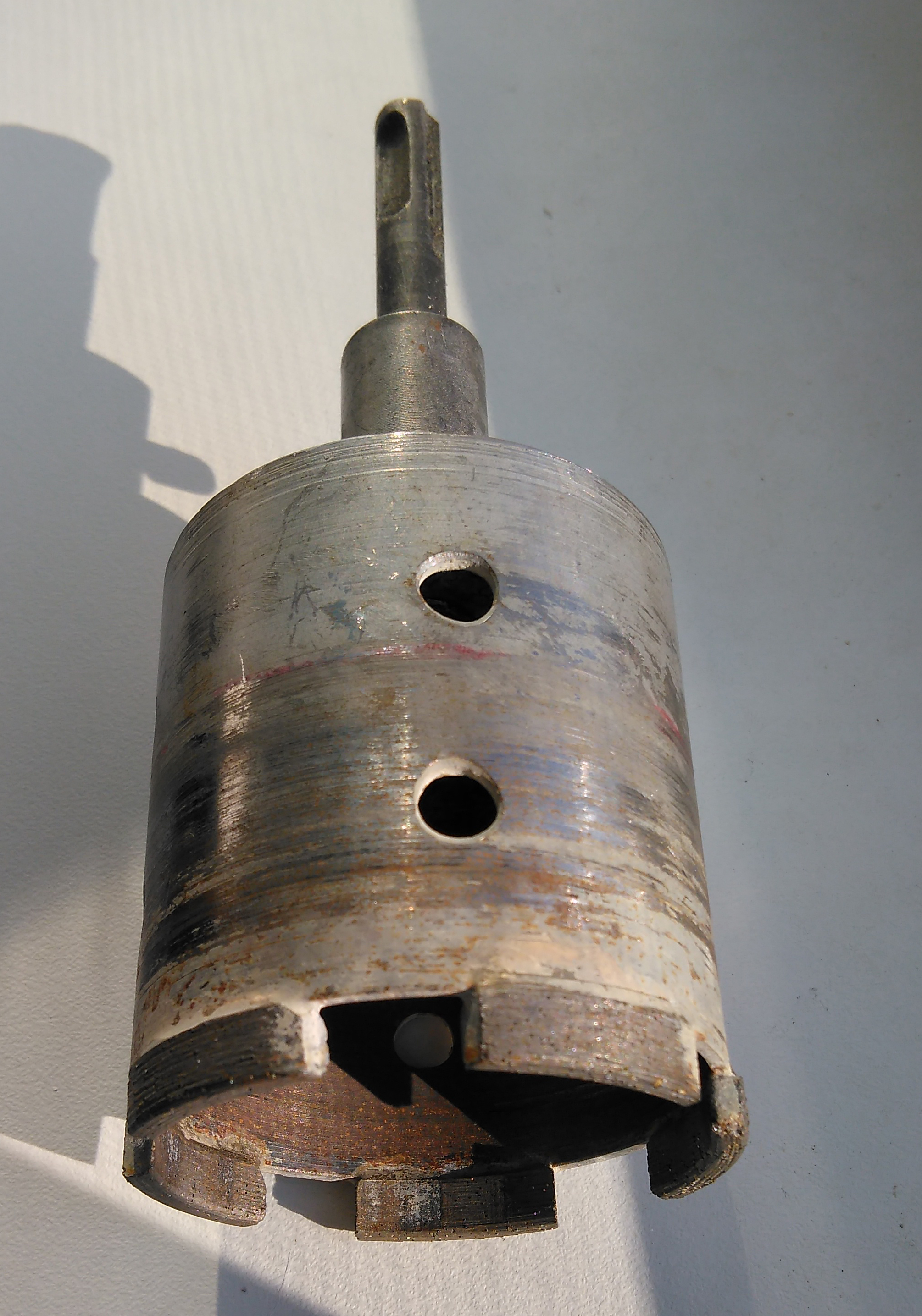

Я делал подрозетник как раз в тонкой стене сантехкабины, толщины достаточно, просто сверлить надо алмазной коронкой ну или на крайняк вольфрамовой (хуже, но она дешевле).
То что выше показывали с зубами по кругу - этим бетон сверлить нельзя, то коронка для кирпича и прочих мягки материалов, бетон она грызет ну очень плохо - задолбаешь и себя и всех соседей, а несущий бетон ей вообще не по зубам.
У меня такая коронка, сверлил 100500 подрозетников ей, в том числе в несущей стене, арматуру даже не замечает. А если еще тонкой струйкой водичку лить, так вообще красота, никакой пыли и все отходы стекают в виде каши в специально прикрепленный на стену кулчечек

Ставишь коническое зубило в прорезанную канавку после коронки, делаешь один легкий "тук" и середина нежно выпадает. Ломается ровно по "дну" реза, потому что идет сдвиг в сторону, чтобы вывалить с той стороны стену - это надо кувалдой вальнуть перпендикулярно стене.
