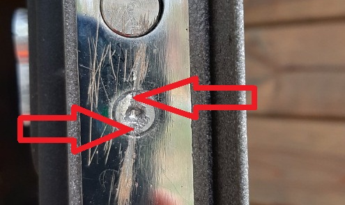

Это не на дрель, а на мини-фрезу - гравер. У меня есть такая, там обороты повыше будут.
Как вариант если торкс не поможет. Только не врезаться сильно глубоко, чтобы не ослабить остатки шляпки. Пилить в очках, этот круг иногда неплохо разлетается.
Есть к граверу и полноценная фреза, она точно возьмет.

Palex 06.10.2020 12:04 пишет:
Экстрактор вкручивается не в шляпку, а в тело винта. Суммарная площадь контакта больше, чем на исправных шлицах. А если чудом винт закусило так, что свернётся тело, то его в любом случае не выкрутить. Только откуда такие усилия? Стальной винт в латунной личинке.
И сколько там получиться "тела винта" ~(диаметр винта - диаметр экстрактора )/2 ?
Если исправные шлицы это "крест/звезда" - возможно и будет что-то похожее.
Но в исправном варианте этот винт откручивается легко, "от руки".
КМК плоский шлиц мощнее.

Tibor 06.10.2020 12:58 пишет:
Повыше. Но за "неимением гербовой", можно аккуратно попробовать и дрелью (предварительно потренироваться на другом шурупе).
А может это повод себе "дремель" приобрести?
Всегда
И "кругов" надо парочку про запас взять.
Еще кстати есть металлические "с алмазным напылением"
Они вроде не разлетаются, но к ним приноровиться нужно.
Змінено Vladimir_Y (13:16 06/10/2020)

как вариант - можешь попробовать прямо сейчас
возьми обломок надфиля, заточенный остро с одной стороны (или острую отвертку)
поставь в процарапанный пропил - и подстукивай ЛЕГОНЬКО - ПООЧЕРЕДНО то нижнюю грань, то верхнюю
болт - нужно расшатать на откручивание
подстукивай легко, металл не рви
брызни ВД-шкой или керосином с маслом
если не пойдёт - тогда лично я - за пропил под плоский шлиц, хотя можно и дырку под экстрактор но может тела винта не хватить и головка оторвется.
как вариант - можешь попробовать прямо сейчасвозьми обломок надфиля, заточенный остро с одной стороны (или острую отвертку)поставь в процарапанный пропил - и подстукивай ЛЕГОНЬКО - ПООЧЕРЕДНО то нижнюю грань, то верхнююболт - нужно расшатать на откручиваниеподстукивай легко, металл не рвибрызни ВД-шкой или керосином с масломесли не пойдёт - тогда лично я - за пропил под плоский шлиц, хотя можно и дырку под экстрактор но может тела винта не хватить и головка оторвется.

да, и отпусти остальные винты крепления замка и накладки сними с личинки
может где-то с перекосом закрутили при установке замок и винт зажало на излом
личинку - тоже легкими ударами можно подстучать - пошатать

Дверь не в Киеве, смогу попробовать только в субботу. Спасибо за совет, буду начинать с простых решений простучать и ВД, далее экстрактором и если потерплю фиаско, буду ломать как на видео выше. Главное запасную личинку не забыть взять

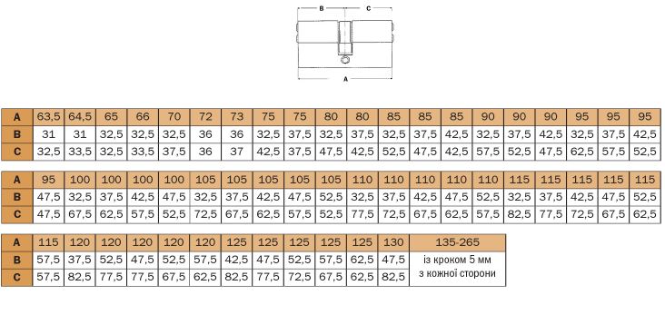

Rajesh 06.10.2020 14:05 пишет:
Нужного размера
Нужного размера

Vladimir_Y 06.10.2020 13:00 пишет:
С головой. Там винт М6. Сверло 2,5-3 экстрактор войдёт до 3-3,5. Мяса хватит без проблем. Ещё ни разу с экстрактором винт у меня не рвался. Экстрактор обламывался - это было.

Palex 06.10.2020 15:45 пишет:
Обычно М5 (меньше 5мм (по штангелю ~4.4мм)), сверло ~3мм, "стенка" будет ~0.8мм. Это еще если просверлить идеально в центре.

Всем еще раз спасибо за мнения и советы! Для себя решил такой алгоритм: залить все ВДшкой, открутить все остальные винты и попробовать еще раз отверткой; высверлить шапку и попробовать достать экстрактором; ломать личину

У родителей шлицы сделал при помощи круглого надфиля вставленного в дрель, как сверло.
Защита глаз обязательно!
Низкие обороты, касался буквально на 2-2.5 мм.
Проходил каждый шлиц. Выкрутил

Прочная плоская отвертка по которой можно бить. Заточить и набить крест. Потом крутить Или делать удар под углом в сторону откручивания.Еще лучше тонкое зубило заточенное v образным углублением.

отписываю по результату:
вариант с ВДшкой и подложкой под отвертку не прошел. По итогу высверлил шапку, а далее меньшим сверлом на реверсе болт и выкрутился. Экстракторы не понадобились, останутся на следующий раз.
